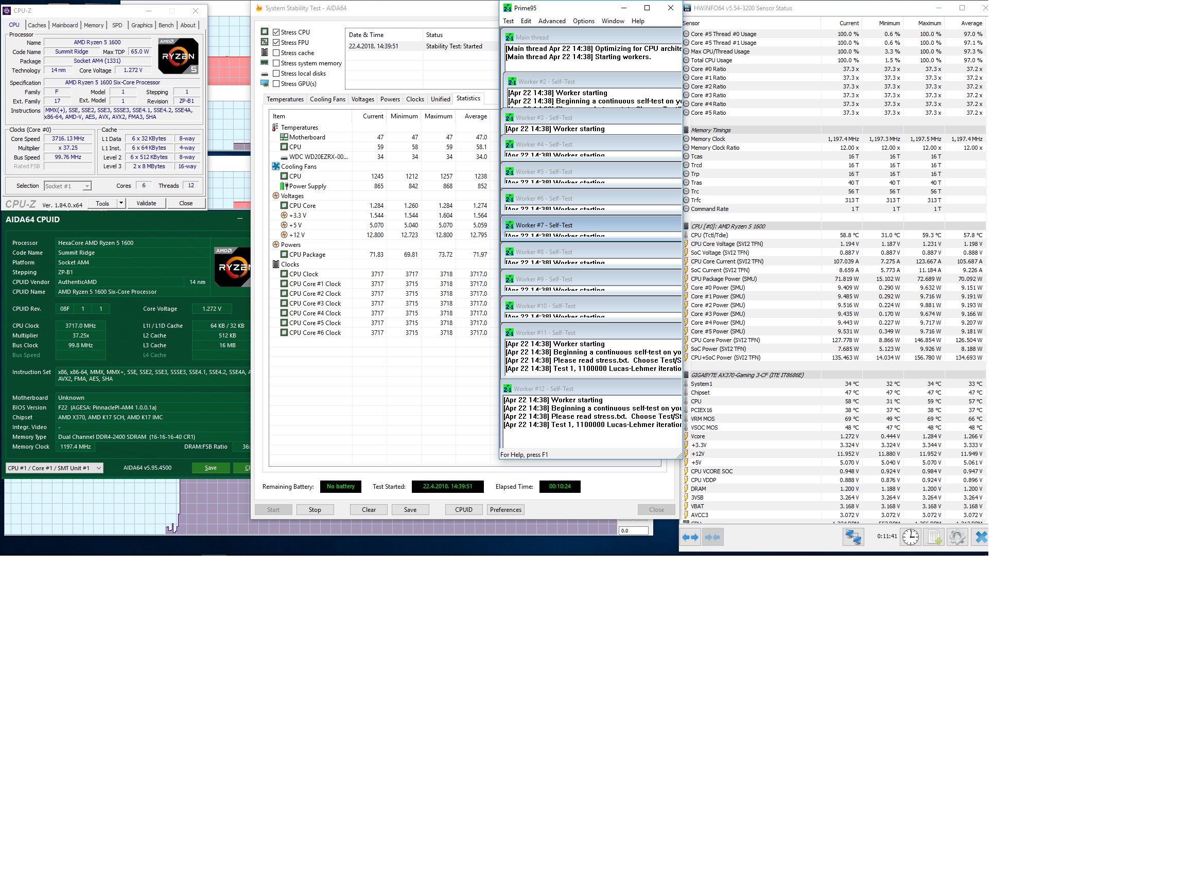

..evo i jedan moj (na brzinu) OC score.. ali sam išao na sigurno s luftom na sve strane, tek toliko da nešto zavrtim.
rock stable pri aida i prime testanju više od 15min... e sad to je dobra točka za fine tuning, jednog dana kad mi se budel dalo,
a s obzirom da su sve automatske/uspori/eko postavke ostale, možda ga budem tako i pustio.

Eladio
..starija garda

Autor BladeRy Pregled postova
@Eladio, fino fino. Al se VRM lijepo pece A jos nisu vrucine udarile.
Steta za ovu maticnu sta ima samo 4 faze VRM.
70ak°C , po to mi je na Intelu bio stock
Kućište ima super propuh, u kombinaciji sa Mugenom koji drzi ryzena ledenim, nikad nisam imao hladniji komp. tako da me to ne brine.
Ali probat ću još malo spustiti vcore napon jednom tek toliko da vidim gdje sam

BladeRy
BladeRy's Avatar
Datum registracije: Aug 2008
Postovi: 2,019
Ma mene jebe sta mi je comp u kutu sobe, a takav je layout da nemam gdje sve premjestit. Kuciste je non stop otvoreno pa zraka ima Airflow nemogu napravit jer idiotski case nema posteno mjesto za intake ventove.
Poucen iskustvom proslog ljeta, ovaj put je vrm dobio aktivno hladjenje. Skinilo je dobrih 7c u idleu. Em sam nakon godinu dana sredio fan profile jer je Gbyte software inventivan do boli, otkrijem opciju sasvim slucajno.
Glede Mugena, jel to tower ili top down? Jer ako je tower ne puse po VRMu nikako. Testirao sam ovaj stock cooler, kad zabijem speed na 100%, radi strujanja zraka prema VRMu padne temp za 3-4c.
Dok sam igrao FC5, cpu na 45c a vrm na 52c. Stavio jurryrigged cooler na vrm, sad mi temp VRMa nije presla 44c. Probao prime, nije 55c preslo.

Eladio
..starija garda
Eladio's Avatar
Postovi: 3,281
mugen je tower, ali bar dobro izvlači temp sa coolera.
zato kučište ima 5x 120 mm i ima propuha + testiram uz ventove na najslabije/silent, a kučište ima jednostavan switch ako treba pojačat propuh .
evo novi SS nakon 10+ minuta stresiranja. uglavnom malo sam se igrao i spustio vcore, ali pošto nemam LLC opcije mogu još samo jedan korak niže od ovog finalnog kojeg zadržavam.
sve dalje od toga smrzne prime95 u prvih desetak sec.. radije stavim labavije i taj jedan korak iznad nego da bude na knap.
temp pala taman koji stupanj, tako da su ove najvažnije ispod psiholoških granica, CPU ispod 60°C , i vrm ispod 70°C ..
što se tiće vrma, ne škodi aktivno hlađenje, ali mislim da sam i ja , a kamo li ti , u debelo sigurnoj zoni.
mislim da bi r7 1800x stock više stresirao ploču nego ovaj "blagi" OC koji smo mi složili ..kad već spominjem "blagi", proc je brz i lijepo radi na stocku, ali moram priznat lijepo se osjeti boost u win nakon što sam OCao.
..a propuh, baš sam pratio, u minutu nakon gašenja temp vrm sa 69°C pada na 58°C , a par minuta kasnije vidim na 46°C , i sada dok editiram post još koju minutu kasnije je 42°C, tako da očito propuh radi svoje
ionako ovi uvjeti iz primea95+aida stres u isto vrijeme su ekstremni i daleko od real life korištenja

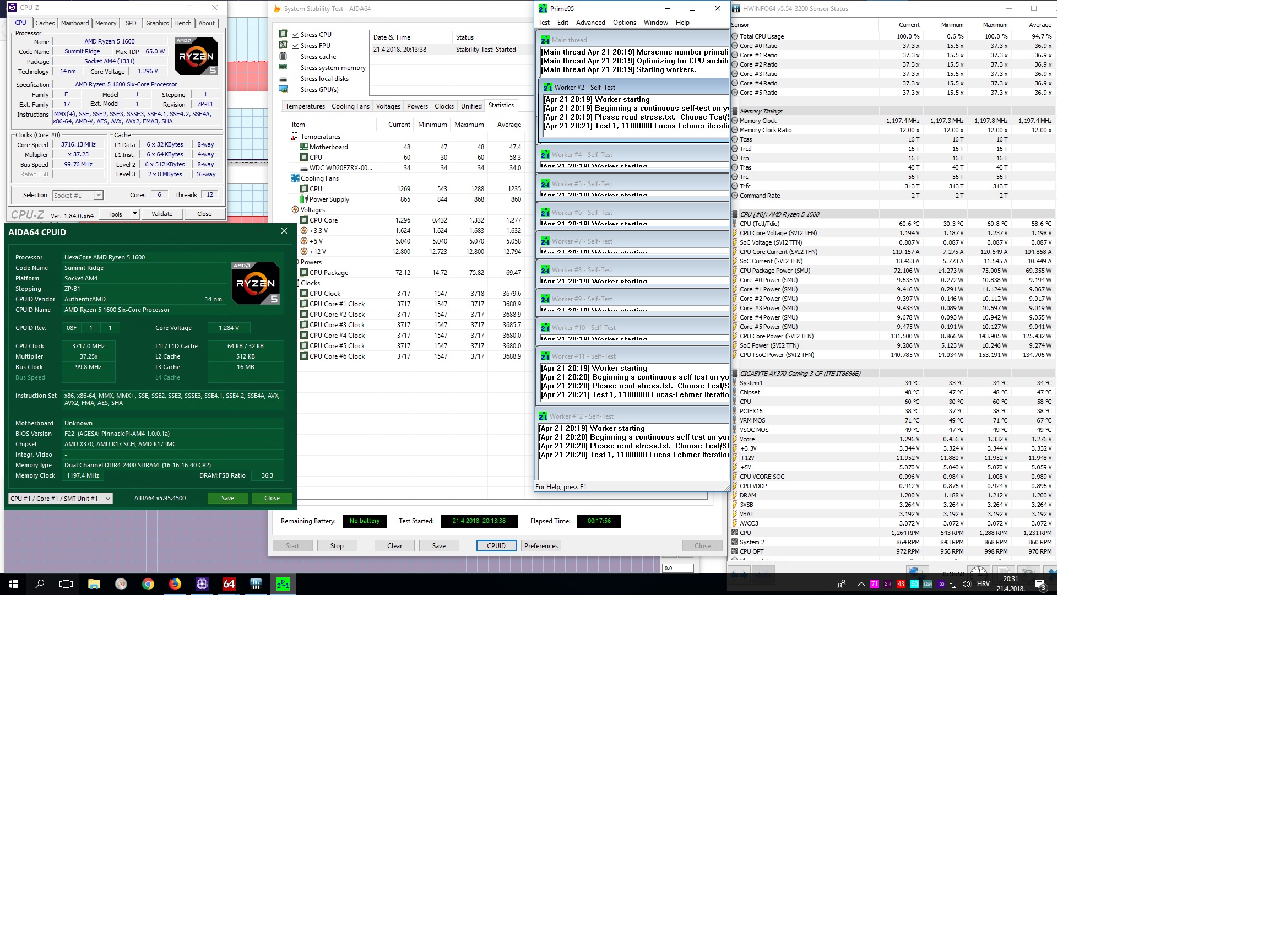

yup, ploce rade ok. Al ako se ide na 1700 il jace, onda vrm zna tuc blizu 100c.
Meni je proslo ljeto u vrh toplinskog vala uhvatilo nesto kodirat. Peak je bio cpu i vrm 75c. Preko toga nije islo, a kodiralo se 2h. Onda nije bilo hladjenja vrma i to. Jos je radio core boost kako ga oni vec zovu, zabijao je vcore na 1.45v. Sad je sve to pogaseno.
Trenutno u idleu su temp po HWinfou, system 36, chipset 42, cpu 31, pciex 30, VRM mos 39 i Vsoc 38. Mi smo, sta i sam kazes, debelo u safe zoni, al mentalitet "hladi sve sta bolje" je ostao.
