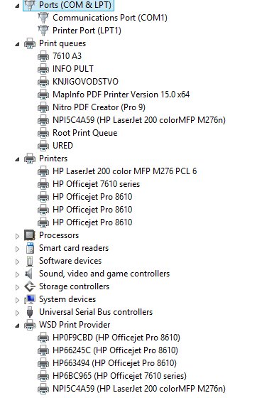

Ajde probaj, naravno ako već nije, u Device manageru pod printers otići na Ports i provjeri da je printer po TCP/IP postavljen, ako nije ručno dodaj port i satvi port na kojem je pisać jer ako je WSD onda zna svako malo otići offline ...
Staro 09.02.2018., 08:20   #20
Keano16
Lokacija: Croatia
Postovi: 794
hmmmm... nisam siguran jesam li te najbolje razumio pa dostavljam screenshot situacije. Molim te baci oko

želio je napisati da u driveru od printera odeš na port (ili označiš printer pa na gornjoj traci odeš u printer server manager ili tako nešto jer imam Windowse na HR pa mi piše svojstva ispisnog poslužitelja), i to tamo provjeriš. Da li ti je port od printera postavljen baš na IP adresu ili na WSD.

Mislim da sam sada shvatio
Vidi privitak. To je ono sto ne valja, samo WDS je oznacen?!

nije da ne valja, ali zna zezati, dodaj novi TCP port s IP adresom od printera (koja ti je fiksna) i postavi ga da bude označen, a ovaj WDS obriši pa budeš vidio kako će se onda ponašati
Alister je online   Reply With Quote

Jesam na jednom racunalu
Budem danas testirao. Ako odradi do kraja radnog dana - primjenjujem na sva racunala

Nisam se prije sjetio al ta varijanta preko add tcp/ip port (pa na njemu odg. drajver), šta je predložio kolega, i je pravi način kako treba inst. mrežni printer.
Kolega će prijaviti kako se ponaša na ovom jednom klijentu gdje je ovako napravio,
mislim da će biti ok.
