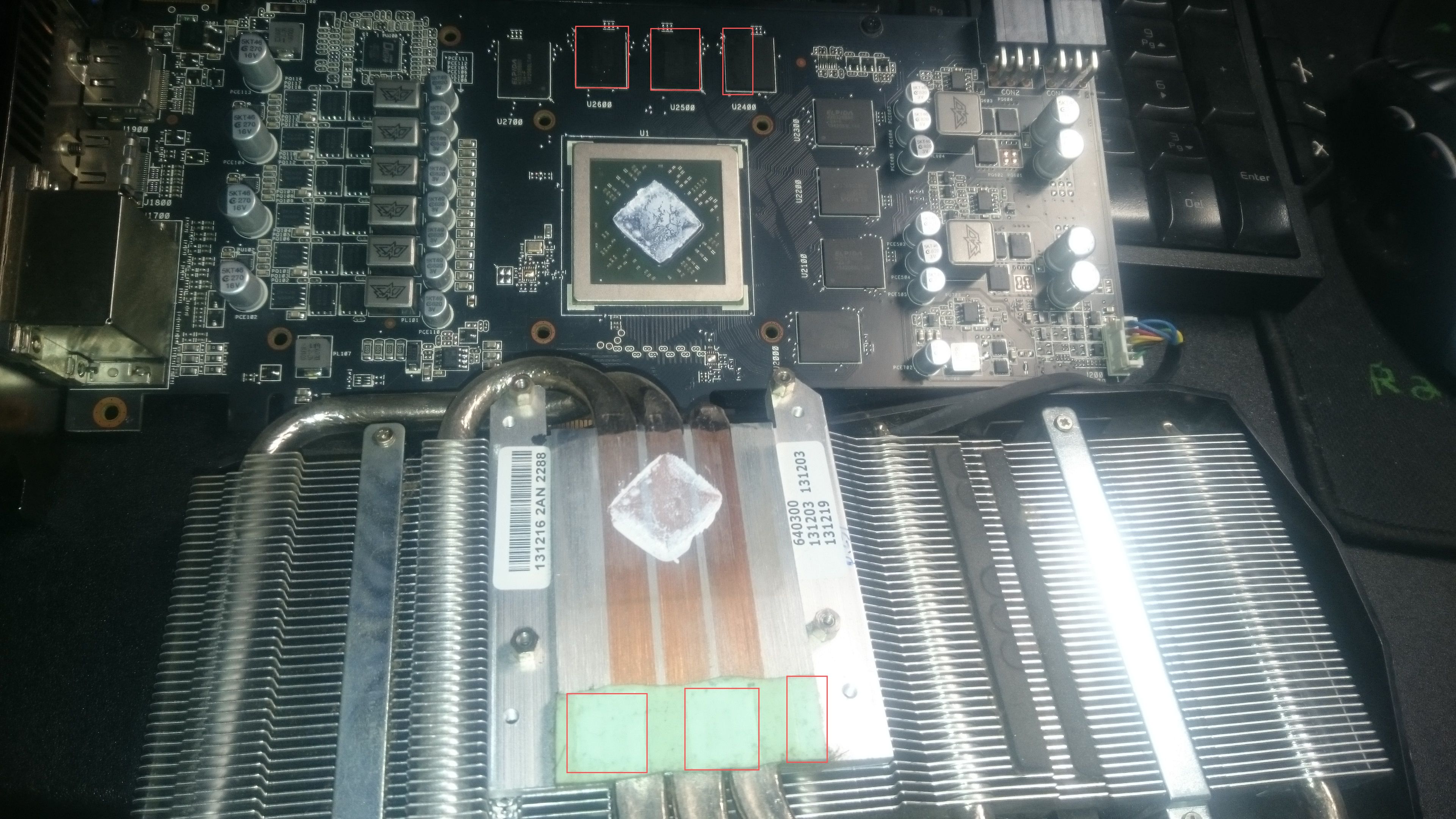

Došla mi pod ruku AMD r9 grafa, pokvarena, prikazuje okomite crvene kvadrate.
Skinem hlađenje i imam što vidjeti
8 vram chipova a hlađenje na 2 i pola komada složeno
Vrhunac licemjerstva prema kupcima ovih preplaćenih proizvoda

Nije to jedina grafa koja ne hladi vram :
"ASUS is using a total of three heatpipes, two of which are twice as long to keep the card cool. You can also see a memory pad here; it cools some of the memory chips (not all). The remaining chips are cooled by the airflow of the fans."

Aha, a onaj treći chip sa slike ima kombinirano zračno-kontaktno, jel tako?
Zadnji krik tehnologije.
Iskreno, meni je to objašnjenje u rangu s obećanjima naših političara.
Nigdje ja ne tvrdim da se vram mora hladiti. Masa grafi nema kontakt vrama s metalom.
Ali složiti da se hlade 2.5 chipa i ostalo ostaviti neohlađeno je po meni nakardano.

Ako te to čudi kod Asusa, onda si fakat malo grafi rastavljao. Svi fušare, al svi.
Jesi siguran da je i na 2 i pol što je, uopće zamišljeno kao hlađenje? Ja bi rekao da to služi kao odstojanje za hlanjak, da se on neklacka. Na vramu je najveća ravna površina pa je eto, to tamo stavljeno.
Rastavio sam hrpu grafičkih u životu i nikad nisam vidio parcijalno hlađene vrama.
Ili ga ima ili ga nema.
Imaš sliku na kojoj se vidi thermal pad i otisci vrama na njemu.
Osim toga postoje šarafi koji drže hladnjak i vram ne može nikako služiti kao anti klackalica.
Točno 2 i pol komada se hladi

Nisi ih očito dovoljno rastavio, već vidim kad pocjepaš jednu EVGA-u koja ima heatpipe samo na pola grafičkog(slovima: grafičkog) čipa kako ideš do nekog Savskog mosta i vičeš: ovaj svijet nema više smisla.

Toj Asusici s početka priče bi se osobno odužio sa pećicom, ili heatgunom
http://forum.pcekspert.com/showthrea...ighlight=rerni
Naravno ako je bez gare
Pa nije neohlađeno
...The remaining chips are cooled by the airflow of the fans."
Nisi nam na kraju rekao, je li se grafa pregrijavala ili je jednostavno prdnula iz nekog drugog razloga?

Postovi: 509
Svi Asusovi proizvodi su oduvjek i redovito precijenjeni.
Izbjegavam taj brand u širokom luku.
Zadnju Asus ploču sam imao sa Intel Celeronom 400.
btw..Panasonic kak to misliš da se netrebam zamarat da li grafička ima dobro hlađenje?
Za 2500 kuna mora imati vrhunsko hlađenje a ne da gubim vrijeme i navlačim se po servisima.
A kaj se tiče supporta - Corsair,Antec i Logitech iz prve ruke imaju vrhunski support..
