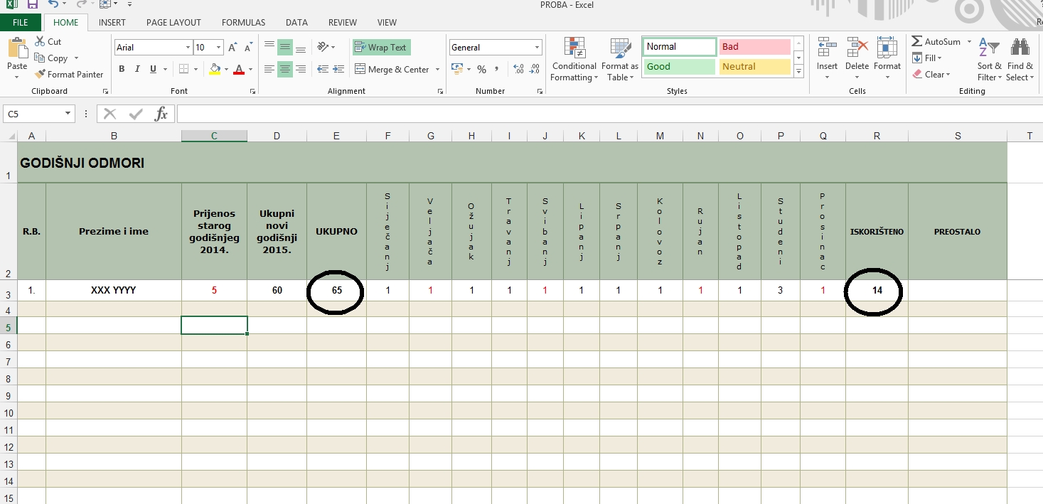

trebam pomoć u Excelu oko jedne formule.
Trebam oduzeti 2 zbroja:
formula prvog zbroja: =SUM(C33)
formula drugog zbroja: =SUM(F3:Q3)
Kako da sad u nekoj trećoj ćeliji oduzmem navedena 2 zbroja?
Slika u prilogu..
Hvala unaprijed

=sum(f3:q3)-sum(c3:d3)

Tako sam i pokusavao, ali nije islo.
Uspio sam zakljuciti da je neki problem s ćelijom u kojoj želim prikazati taj rezultat, pa sam prekopirao neku drugu "ispravnu" ćeliju na to mjesto i zatim ova formula radi.
Hvala i pozdrav

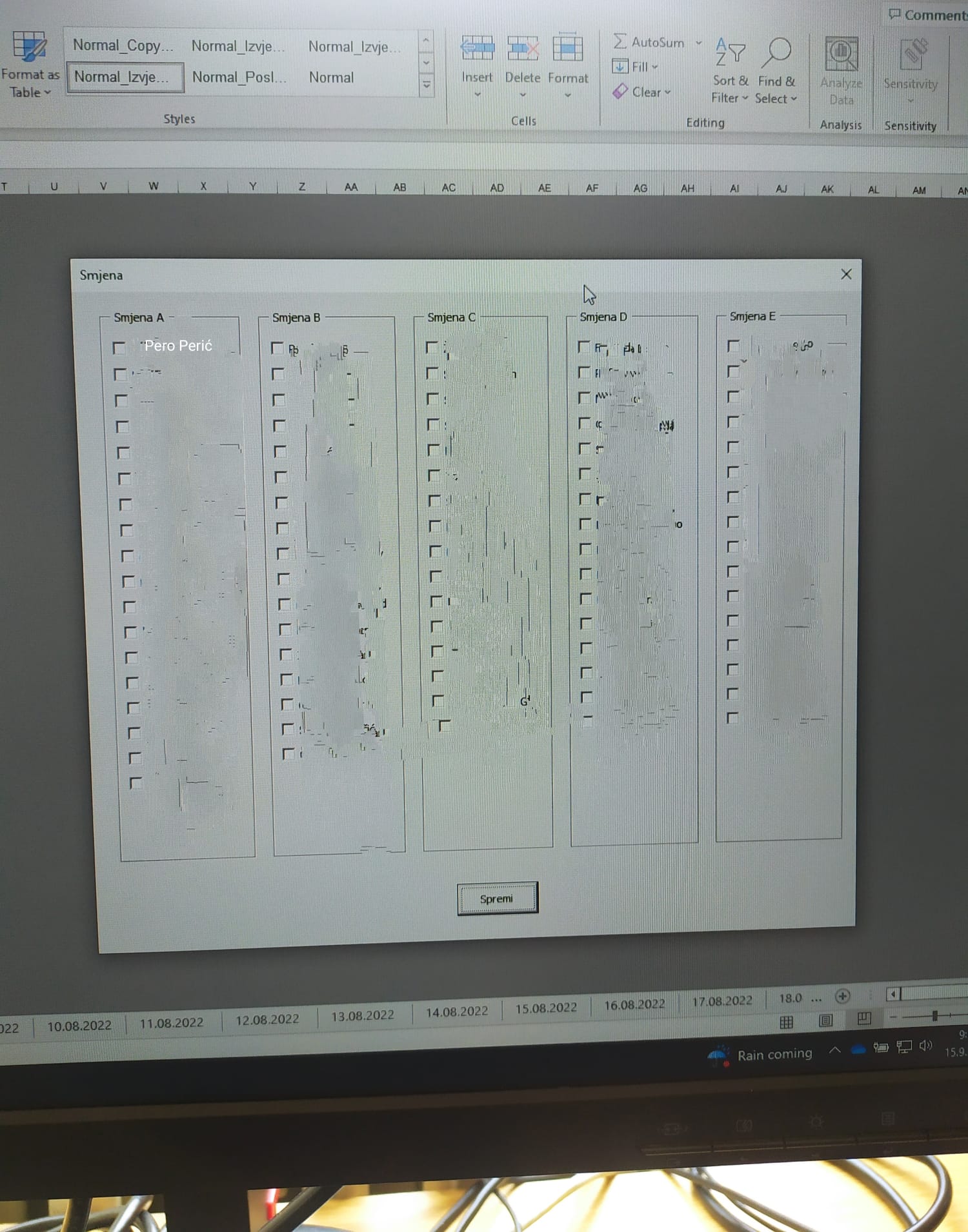

Staro 15.09.2022., 13:18   #27
dinos3
Dino Saur
dinos3's Avatar
Datum registracije: Jan 2012
Postovi: 941
Da ne otvaram novu temu pitati cu ovdje
Zanima me kako pomoću buttona otvoriti popis ljudi i staviti mogućnost odabira istih tih ljudi koji mi trebaju npr za smjenu i da mi ih ona zapiše?
Prilazem sliku kao primjer
dinos3 je offline   Reply With Quote
