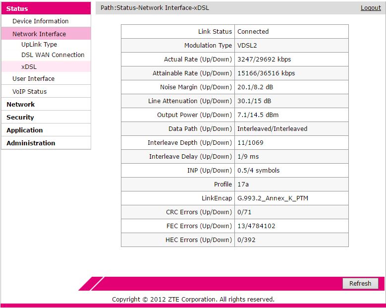

Pozdrav ekipa,
ovako, imam njihovu Turbo+ 40 opciju te nisam mogao dobiti tih 40 Mbit-a, nego su mi isporučivali 30 Mbita jer mi kvaliteta linije ne dopušta veće brzine...
Sve je to ok, sa 30 sam bio zadovoljan... e sad - zatražili smo MaxTV HD(imali smo i prije Max TV ali bez HD programa) i zbog toga su mi kako oni kažu morali spustiti brzinu na 20 MBita(download je ajmo reći ok ali se upload spustio drastično). Sad... jel mi stvarno ne mogu isporučiti tih 30 Mbita uz uključene HD programe ili me prave ludim ?
Evo slika pa mi možda netko može više reći.
Btw. šta je sa ovim silnim errorima(CRC, FEC i HEC) ?

Autor kreatinko Pregled postova
Za boravi CRCe i ine jer to ti nije vazno sve dok ti veza ne puca. To je samo broj ispravljenih gresaka u prijenosu...
Inace, ne mogu ti ukljucit 30 jer ti treba 1 za telefon plus 8 za MaxTV HD, a to je cca 39 od mogucih 35,5 Mbips.
Postoji jedna mogucnost da ti ukljuce neki "poluprofil" na 25 Mbps, ali za to je uvjet da ti DSLAM na centrali to podrzava i jos vaznije da nadjes tehnicara voljnog da se s tim bakci...
