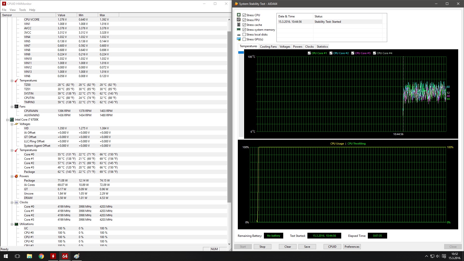

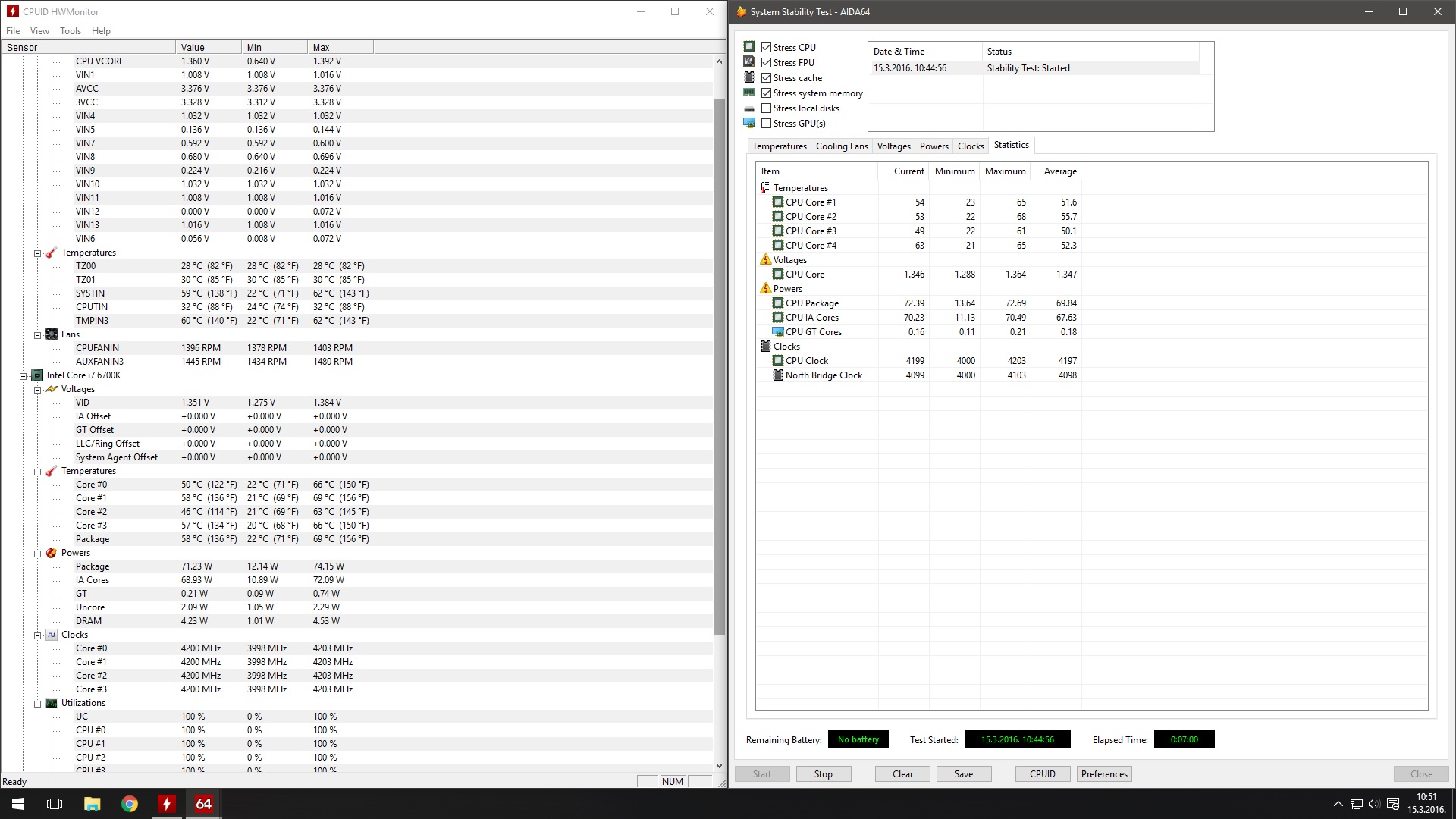

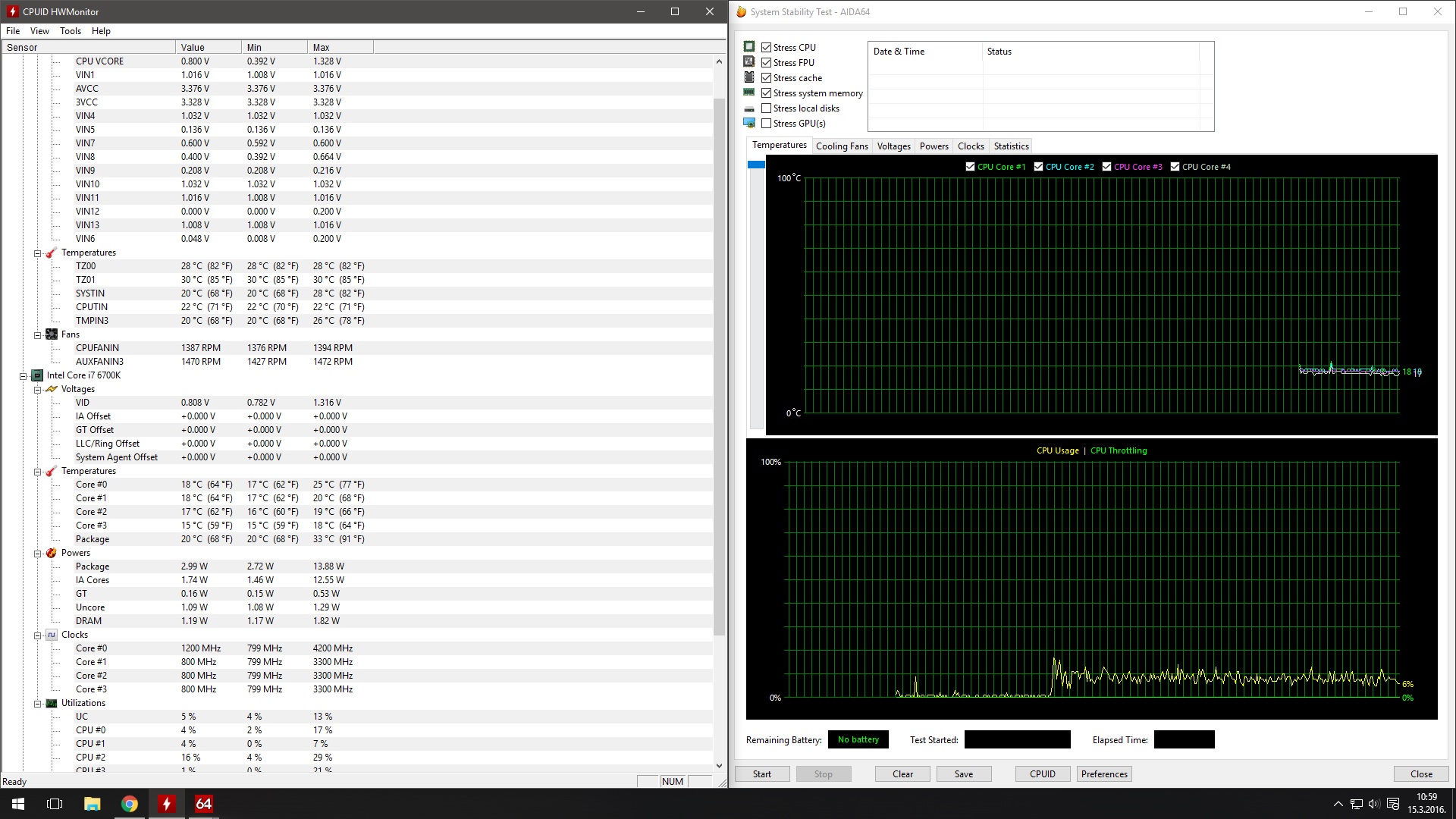

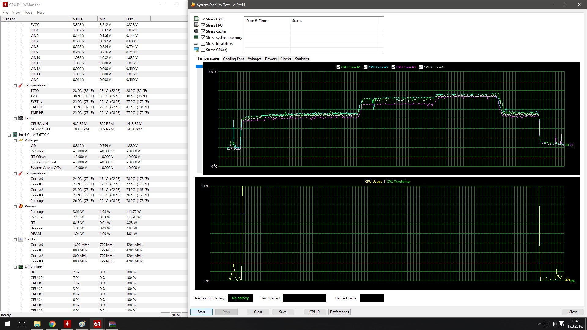

i7-6700K temperature
Je li ovakav profil temperatura normalan tijekom stress testa? Čudno mi je što se dešavaju tolike oscilacije u temperaturi. Očekivao sam da će temperatura rasti i smiriti se oko neke vrijednosti, no tu oscilira +- 15°C. Ventovi su svi na maksimalnim brzinama tijekom stress testa i u idleu.
Edit: Kod Cinebencha izgleda to dosta bolje i temperatura ne oscilira toliko. Doduše, benchmark traje dosta kratko
