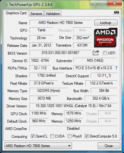

OverklOkeri sta kazete,jel bi se isplatilo sta vise izvlaciti ?
Danas malo testirao maksimalni overclock i ne znam da sam ikada sa ijednom karticom ovoliko uspio "iscijediti".
Stabilno u Furmark kroz 10 min te 2-3 h GTA V.
Napon je 1.230 V.

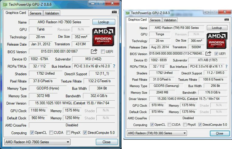

Ovo je po meni stvarno dobar overclock potencijal,slicno nisam mogao izvuci sa R9 280x kad sam imao,a i R7 265.

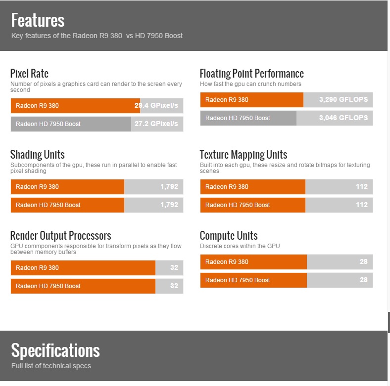

Usporedivao danas malo novije generacije,jel R9 380 rebrand HD 7950 sa novijim tehnologijama ili se varam ?

Znam da je R9 280 = HD 7950,ali malo usporedujuci sa R9 3xx serijom evo vidi sam.
R9 380 je rebrand ona R9 285 koja je bolja zbog novijih tehnologija valja 10-15 %...
