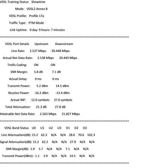

Jučer su me s Optime prebacili na Iskon. Možete li mi prokomentirati malo liniju? Čini mi se ok, jedino mi je malo upload manji od dogovorenog. Usluga je Duo hit 20.
http://postimg.org/image/thbnxwk8n/

Sta nemos normalnu sliku staviti ? Sta se tu vidi ? Mislim vidi se onak... jedva i djelomcno pa cak i sa max povecanjem...

evo njegove slike ( Sibica ) malo bolje kvalitete sa BUG foruma
Možda je sad bolje..
http://tinypic.com/r/295pq4h/8

Je, sad se vidi.
Pa ovako na brzinu gledajuci upada mi u oko dosta niska margina za upload i donekle ok margina za download ako je to neki maximum parice.
E sad ono sto mi malo ne stima je profil 17a, dali je takav od prvoga dana kad su ukljucili i dali je postavljen da mos izvuc tih 20 Mbps ?
Total Attenuation isto dosta viskok...
Zovi i neka probaju sa 8b profilom. 17a profil se stavlja vecinom ako si unutar nekih 500-600m do centrale jer daje vise na tu daljinu zice nego profil 8b.
Posto je ovdje sve nategunto da jedva imas 20 Mbps nemogu se oteti dojmu da je taj profil nekako slucajno kod tebe aktivan...
Jednostavno nema logike imat nategnutih 20 ili 30 Mbps sa 17a profilom kada te manje brzine se lakse ostvaruju sa 8b koji bolje radi na malo vecim udaljenostima.
Trazi promjenu, nista te ne kosta... na staro sadasnje stanje mos uvjek nazad.

"E sad ono sto mi malo ne stima je profil 17a, dali je takav od prvoga dana kad su ukljucili i dali je postavljen da mos izvuc tih 20 Mbps ?"
Jučer su mi tek aktivirali Iskon. Prvo mi je bio na onom 8 profilu i download je bio ok, dok je upload bio slab, samo oko 1. Nakon toga su me stavili na ovaj profil.
Evo u prilogu imam screenshot linije kakva je bila u originalu, sa onim profilom od 8, pa vidi da li je bolja ona na profilu od 8 ili ova sa 17a.
http://tinypic.com/r/54hv6r/8

Iako si dobio dodatni spektar za download jos uvijek kod uploada se ne koristi cjeli pocetni nego samo dio.
Tebi je postavljen Annex M profil, njemu je Annex B (998-M2x-M vs. 998-M2x-B na onom linku), koji je defaultni mislim da svim operaterima (bar HT i Iskon) tako da je ovaj upload skroz OK.

Pa ako je tako kako kazes zasto u routeru pise ovako:
VDSL Training Status: Showtime
Mode: VDSL2 Annex B
VDSL Profile: Profile 8b
Traffic Type: PTM Mode
Router nezna razliku izmedju 998-M2x-M vs. 998-M2x-B pa uvijek pise Annex B ?
Ako je to tako kako kazes onda isprada da su kod @sibica trebali umjesto 17a profila 998-M2x-B prebaciti na liniju 998-M2x-M sa profilom 8b ?
Autor sibica Pregled postova
Ha.. koja je bolja, a na 8b je maximalni download bolji i margina je veca.. bolje je ali upoad nevalja... bolji je na 17a profilu.
Mode: VDSL2 Annex B
Lako moguće, ne bi mu to bila jedina mušica koju ima.
Annex M 8b se koristi za znatan skok u uploadu i da, dovoljno je adekvatan.
17a profil se po HAKOM-u ne bi ni smio postavljati osim u FTTC/FTTB implementacijama. Jedan-dva korisnika po glavi/izvodu su OK, ali kad bi svi bili 17a, bilo bi svega...

evo zvao sam ih da stave 17a, bio je manji download ali veci upload, vratio sam ipak na 8b.
http://www.speedtest.net/my-result/4768171917
A cuj, ako tebi tako pase pase i nama
Na 8b imas 2Mbps vise u downloadu a 1Mbps manje u uploadu. Ja bi isao na veci upload ali to sam ja

Autor hardtoget Pregled postova
otkad ugradili razdjelnike na radijatore, o'šo iskon pišat'...
stanje prije:
Mode: VDSL2 Annex B
Link Uptime: 0 day: 0 hour: 2 minutes
VDSL Port Details Upstream Downstream
Line Rate: 10.239 Mbps 51.199 Mbps
Actual Net Data Rate: 10.240 Mbps 51.200 Mbps
Trellis Coding: ON ON
SNR Margin: 17.0 dB 12.1 dB
Actual Delay: 0 ms 0 ms
Transmit Power: 6.4 dBm 18.7 dBm
Receive Power: 0.6 dBm 9.7 dBm
Actual INP: 13.0 symbols 28.0 symbols
Total Attenuation: 6.5 dB 9.0 dB
Attainable Net Data Rate: 14.477 Mbps 61.047 Mbps
VDSL Band Status U0 U1 U2 U3 D1 D2 D3
Line Attenuation(dB): 5.5 20.0 N/A N/A 11.4 24.7 N/A
Signal Attenuation(dB): 5.5 19.6 N/A N/A 9.1 24.6 N/A
SNR Margin(dB): 17.3 16.9 N/A N/A 12.2 12.1 N/A
Transmit Power(dBm):- 3.6 5.9 N/A N/A 18.4 7.5 N/A
stanje danas, uz pucanje veze:
Mode: VDSL2 Annex B
Line Rate: 9.507 Mbps 39.524 Mbps
Actual Net Data Rate: 9.508 Mbps 39.525 Mbps
SNR Margin: 8.1 dB 8.2 dB
Transmit Power: 6.2 dBm 18.6 dBm
Receive Power: 0.1 dBm 4.8 dBm
Actual INP: 12.0 symbols 28.0 symbols
Total Attenuation: 7.0 dB 13.8 dB
Attainable Net Data Rate: 9.599 Mbps 39.580 Mbps
Line Attenuation(dB): 12.8 27.5 N/A N/A 17.8 32.1 N/A
Signal Attenuation(dB): 12.8 27.1 N/A N/A 15.2 32.0 N/A
SNR Margin(dB): 8.3 8.1 N/A N/A 8.1 8.2 N/A
Transmit Power(dBm):- 5.1 5.9 N/A N/A 18.3 7.8 N/A
danas mi pukla veza preko nekoliko puta, do danas bilo sve ok...
Imao sam gotovo identicnu situaciju kao i ti, pala mi je propusnost sa 70 Mbps down i 17 Mbps up, na 32 Mbps down i 6 Mbps up
zalio sam se Iskonu pa su poslali tehnicara koji je pregledao spojeve parice i utvrdio da je prilikom spajanja necije linije, netko (valjda nogom??) zakacio moju paricu i iscupao je, nakon toga je zicu samo rukom ugurao u port nazad
nakon sto je popravio spoj (valjda zakrimpao novi konektor) propusnost se vratila na 69 Mbps down i 19 Mbps up (down mi je neznatno pao, up se neznatno povecao) u svakom slucaju posalji im vrijednosti koje si imao prije, i vrijednosti koje imas sada
moguce da je neki tehnicar preozbiljno shvatio ono "voda skodi zdravlju, treba piti rakiju"

5. Oni koji nemaju razdjelnike ili zatvaraju i jedva griju manje dobiju tog "viska" nenaplacene razlike zgrada-obracunato po stanovima.
U nasem neboderu puno stanova ima bojlere spojene na centralno, pa si griju vodu. Na njima nema razdjelnika i ocitanja, zato ce nama zajednicka potrosnja biti velika. Nisam se stigao odvojiti ovu jesen jer sam se do zadnjeg dana nadao da cemo se uspjeti dogovoriti za kalorimetre. Ala da ne idemo u OT..
...utvrdio da je prilikom spajanja necije linije, netko (valjda nogom??) zakacio moju paricu i iscupao je...
Podsjetio si me sada da bi nesto slicno moglo biti i kod mene, naime, u zgradu je dosla optika jer smo dobili za podstanara "trgovacki sud". Ali s druge strane, do jucer nisam primjetio to pucanje veze.. Svakako budem poslao prijasnje i sadasnje stanje iskonu pa cu vidjeti sto se dogadja...thx
