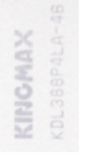

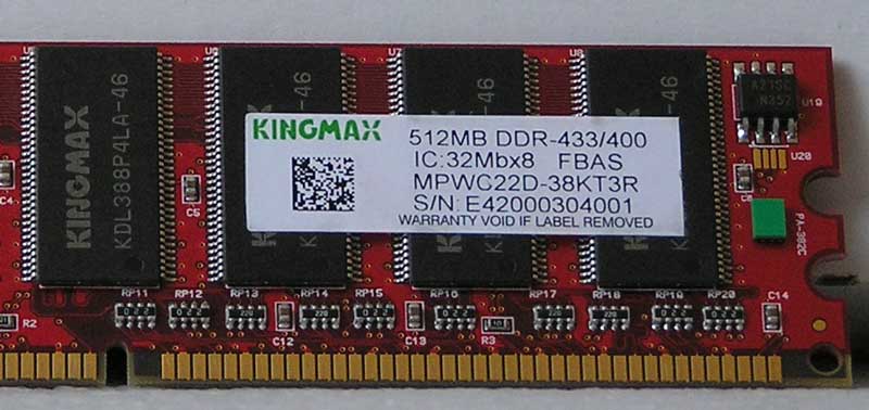

Staro 30.09.2005., 13:49   #8
mc_fish
the luda ribetna
mc_fish's Avatar
Postovi: 3,952
eh eh isto ko i moj prvi super ram isto taj 433...a onda 400 koji je bio dosta slabiji(masni pozdrav )
sto se tice chipova...daj ih poslikaj odozgo i sa strane

Staro 01.10.2005., 21:39   #9
Vuco
Vuco's Avatar
Lokacija: Zagreb, Tresnjevka
Postovi: 9,505
evo pic...
zaboravih poslikat sa strane. a sad mi se neda....
Staro 01.10.2005., 21:45   #10
mc_fish
the luda ribetna
mc_fish's Avatar
Postovi: 3,952
svijetlije!!!! zelim vidjet kaj pise na chipovima i koji su

Staro 01.10.2005., 21:55   #12
mc_fish
the luda ribetna
mc_fish's Avatar
Postovi: 3,952
Originally posted by CyRuS
Pa jebemu, ak ja vidim, onda mozes i ti...
zato postoji faking zoom
EDIT: pardon svima na losijoj sliki, probajte sa zoomom i malo blize glavu monitoru (ali ne na duze vrijeme):clap:
hehe stavio sam aj na max...i obradio sliku...dao joj 150% svjetlosti...ali ne pomaze stoga ponovo slikaj

Staro 01.10.2005., 22:05   #13
mc_fish
the luda ribetna
mc_fish's Avatar
Postovi: 3,952
evo sam za tebe rusu jedan
i nemoj da ovo mora opet radit jer cu ti pi*ku razvalit
sto se tice to je kingmaxov chip origigi i nije rebrandan i da taj se kloka ko budala (ti)

Staro 01.10.2005., 22:15   #14
Vuco
Vuco's Avatar
Postovi: 9,505
Imas srece kaj si te smajlice stavio...
Al ja ne vidim tu tvoju sliku kaj pise
Kad sam pitao za memu (prije 2 mjeseca) sa tim chipovima, crash009 mi je najvise pomogel jer je on jedini rekel neke okvirne reze....njemu je isao 460 2,5-3-3-8 2.8V al je spomenuo da ga koci proc ili maticna mislim...
E pa ako on sad ovo cita, fala ti crash jer sam zbog toga odlucil kupit kingmax-a

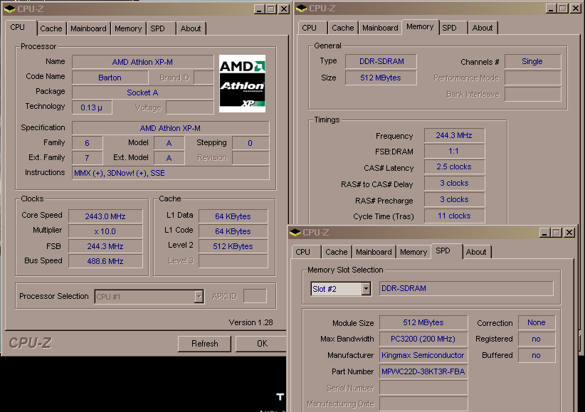

Staro 02.10.2005., 22:12   #21
kian
kian's Avatar
Datum registracije: Oct 2001
Lokacija: Velika Gorica
Postovi: 600
Evo i moj primjarak na 2.7V

Staro 02.10.2005., 22:15   #22
kian
kian's Avatar
Postovi: 600
pic
