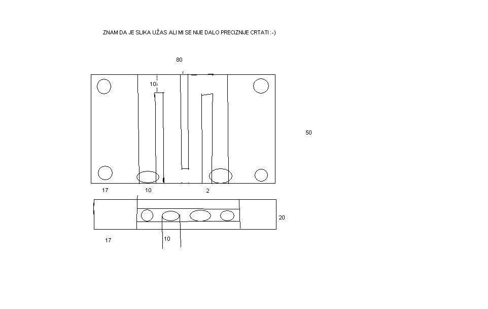

Bi li ovako nešto bilo dobro?
Da li je debljina bakra i promjer kanala dobar? Možda su malo veliki. Kad bih uzeo debljinu bakra 15mm, koliki bi bio optimalni promjer kanala kroz blok?
Oprostite još jednom na TOTALNO lošoj slici, ali u Paintu nisam mogao dobiti ništa preciznije, a trenutno nemam nikakav program za crtanje.

Staro 09.01.2003., 22:25   #17
CatKiller
al se nekad dobro jelo...
CatKiller's Avatar
Postovi: 3,312
Staro 09.01.2003., 22:47   #18
MadBoY
MadModerator
MadBoY's Avatar
Datum registracije: Sep 2002
Lokacija: N/A
Postovi: 5,195
Originally posted by CatKiller
http://www.overclockers.com/tips793/index.asp
Čitaj
Prečešljo sam ja ovu stranicu. Pročitao sam skoro sve textove o watercoolingu
Ali opet sam vas pitao da li znate valja li.
Staro 09.01.2003., 22:53   #19
CatKiller
CatKiller's Avatar
Postovi: 3,312
Nije loše , ali ipak mislim da ti je bolja solucija onaj WB broj 3 i lakše ti ga je napraviti.

Koliko vidim debljina bakra ti je 20mm! ajd posalji meni barem 15mm rupe su 10mm, sto nije problem. Problem je u tome sto je previse bakra izmedju procesorske jezgre i vode (20-10)/2=5mm sto je mozda malo puno, bilo bi dobro kad bi izbrusio donju stranu, ali opet ne previse. Ima ovaj tvoj blok i dobru osobinu a to je da ako pumpa stane, obzirom na CPU od 800MHz vjerojatno se nista nece dogoditi jer imas toliko bakra
Ok. Kolika bi bila optimalna debljina bakra između jezgre i vode? Ako treba mogu ja naći i tanji bakar od 2CM. A neću kupiti sad neki shrot pumpu.
(eventualno možeš date nekom iskusnom (ne znam , nekom bravaru ili centralašu možda ) da ti to napravi

LAcy
Pink Floyd fan
LAcy's Avatar
Lokacija: Santa Clara, CA
Postovi: 5,652
A sto bih ja volio naci bakra od recimo 12 mm pa bih lijepo izbusio rupe od 8mm i to bi bilo u stvari isto kao i moj sadasnji blok samo sto nebih imao promjenu presjeka.
Mozes koristiti i deblji bakar ali mislim da bi trebao busiti rupe tako da budu blize strani CPUa.
Optimalnu debljina: tanko da toplina sto prije dodje do vode, a opet ne smije biti pretanka da nebi doslo do uvijanja(bakar je mekan).
Bit cijelog postupka je zapravo da imas sto vecu povrsinu kojom voda odvodi toplinu iz bakra, zato se blokovi prave u obliku lavirinta, spirale, ili kao Swifttech koji ima hrapavo mjesto iznad jezgre po kojoj struji voda. Ja sam smislio ovakvu verziju bloka prvenstveno zbog jednostavnosti izrade.
