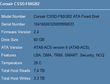

Staro 16.06.2015., 22:22   #78
lobo64
lobo64's Avatar
Postovi: 1,347
Corsair CSSD-F60GB2 lifetime
U prilogu je screenshot SSD Toolboxa. Zna li netko koliko je života preostalo ?
Na netu nigdje nisam pronašao ništa. Disk je sistemski.
Name:	Screen Shot 06-16-15 at 08.00 PM.PNG‎
lobo64 je offline
Staro 16.06.2015., 23:45   #79
redscro
redscro's Avatar
Datum registracije: Dec 2008
Lokacija: Kupres
Postovi: 4,085
Ako su total Reads i Writes podaci točni, ostalo je još mnogo života u njemu. Ne znam na koliko je točno deklariran.
redscro je offline
Staro 17.06.2015., 00:06   #80
lobo64
lobo64's Avatar
Postovi: 1,347
Upravo je u tome problem; nigdje nisam našao R/W deklaraciju, samo glupi MTBF. 3 000 000 sati ne govori ništa, neznam dali postoji disk slične građe (Intel čipovi, SF kontroler) drugih proizvođača (iz tadašnjeg vremena, naravno) koji ima deklariran R/W kapacitet.
lobo64 je offline
