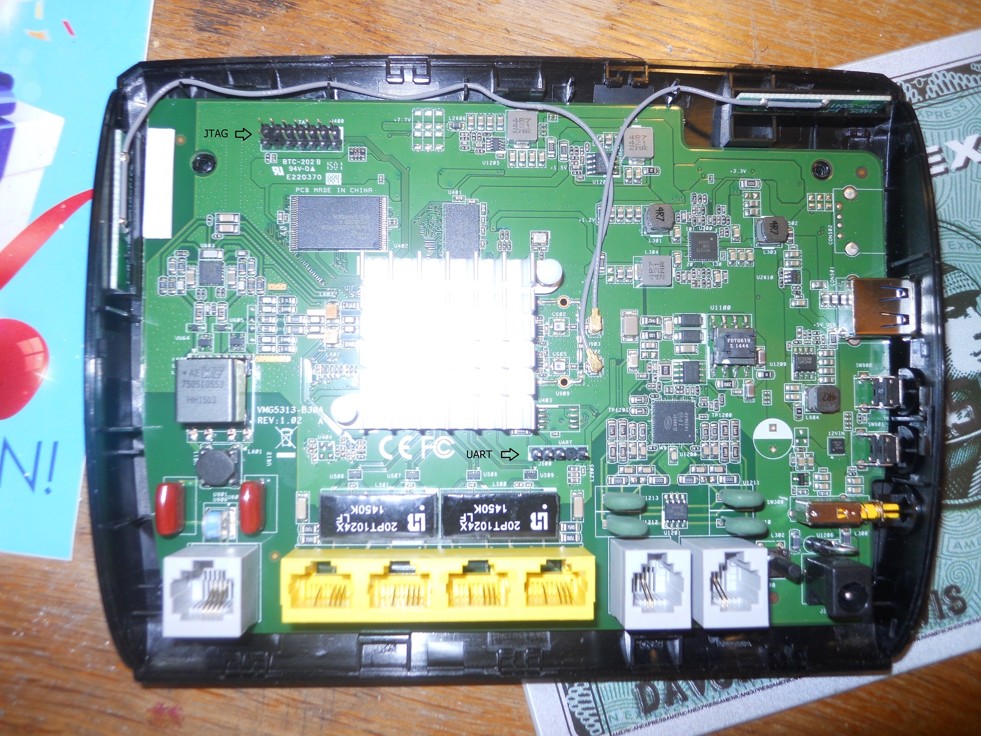

silver_tip: Zyxel VMG8324-B10 ima konektore za serial port dok ovaj nas morao bih rastavti i vidjeti jeli ima sta...
Danas raskopan VMG5313-B30A ruter (kupljen rabljeni, nije ISKON).
Na sredini mborda ima pinove iznad kojih piše SERIAL...
USB port mu je plave boje, pa se pitam da nije možda USB3.0 ?
Usput, dali netko ima iskustva sa VMG8324-Bx ?
Po specifikacijama je ruter zvijer (gigabit, dual band wless)...
I ključno pitanje, dali bi se dotični dao upogoniti umjesto ovoga koji daje iskon ?

Aj daj sliku da vidimo kako naš izgleda iznutra

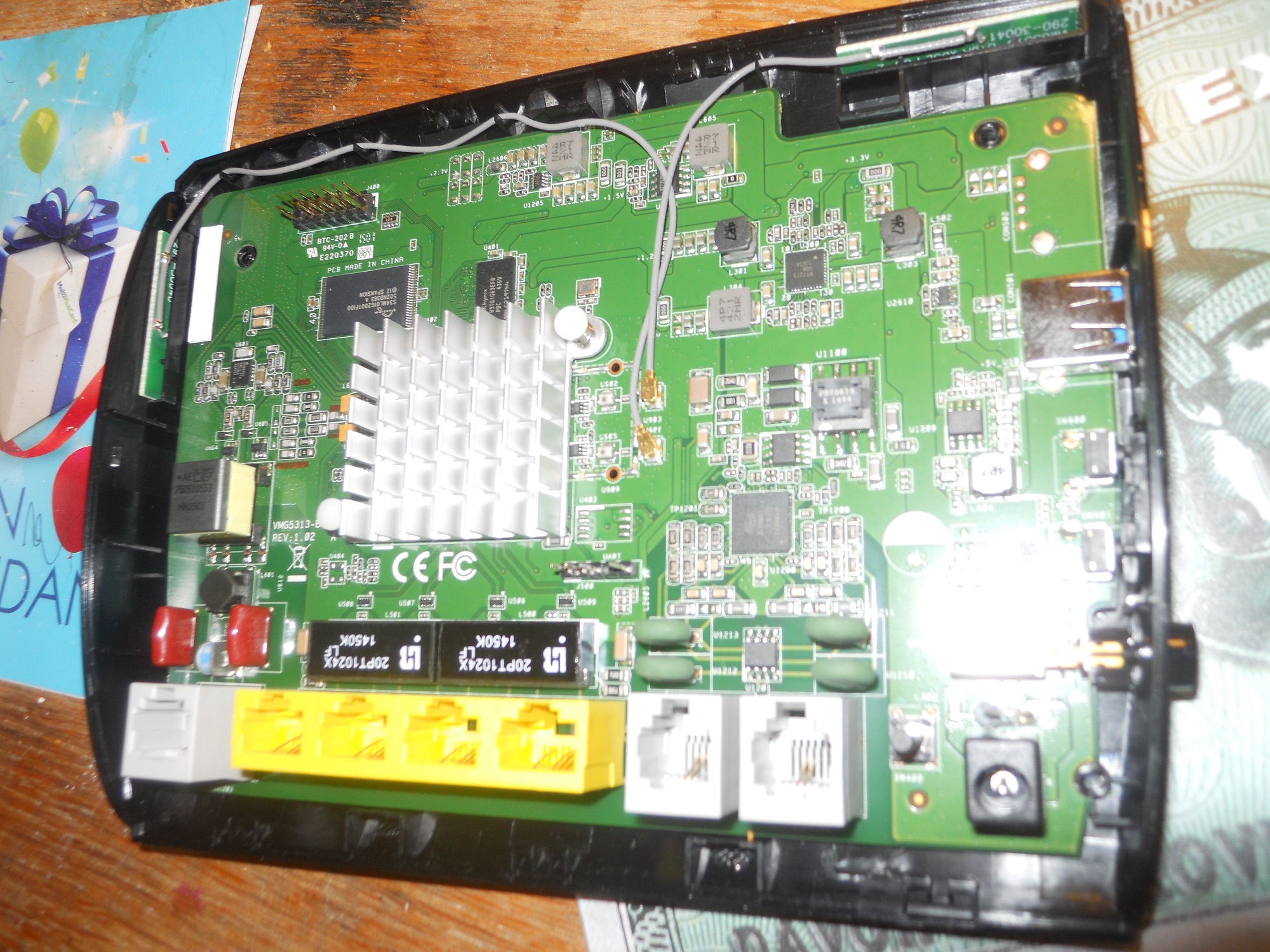

Evo i fotke VMG5313-B30A iznutra. Nisu baš najbolje, fotić je star a ja nisam Tošo Dabac.
ID:	15023   Click image for larger version

Dobra je fotka lobo64.
Zanimljivo, antenice su male (navodno 3dbi), možda bi se dalo staviti vlastite za povećanje dometa.
Koliko vidim na ploči nema predviđeno mjesto za još jedan usb kao na t-comov speedportu.
Ima serial...

Ovi UART pinovi bi trebali biti serial pinovi. TX,RX i gnd standard. jtag je vjerojatno classic kao na svim routerima pa se sigurno da izvuci flash A dobar je i ovaj nand od 1GB. Nije valjda da mu toliko treba

Antene se lako zamijene: na bočnim stranicama kućišta ima dovoljno mjesta da se dremelom izbuše rupe za RP-SMA. Na board su spojene preko uFL pa ih nije problem otkopčati.
Problem sa vanjskim antenama (većim, npr. onima od TP Linka 9 db) bi mogao biti u stabilnosti samog rutera pošto mu je nogica na kojoj stoji vrlo uska a dvije takve antene su teže od samog uređaja, tj. ruter bi možda trebalo polegnuti da se ne prehiti.
Ako ga se polegne, moguć je problem sa hlađenjem, tj. trebalo bi ga polegnuti na prednju stranu (na onu na kojoj su ledice) pošto se u radu dosta grije tako da vent otvori na zadnjoj strani budu prema gore.
Ili spičiti mali 40x10 vent (Noctua npr.) na hladnjak (ako se negdje na bordu može cvajgati napon od 12 V).

Za serial pinove bi se moglo ovo koristiti od 2$ za povezivanje, samo bi trebalo pogoditi koji pin je za što, napajanje vjerojatno ne treba spojiti ako ima vlastito.
