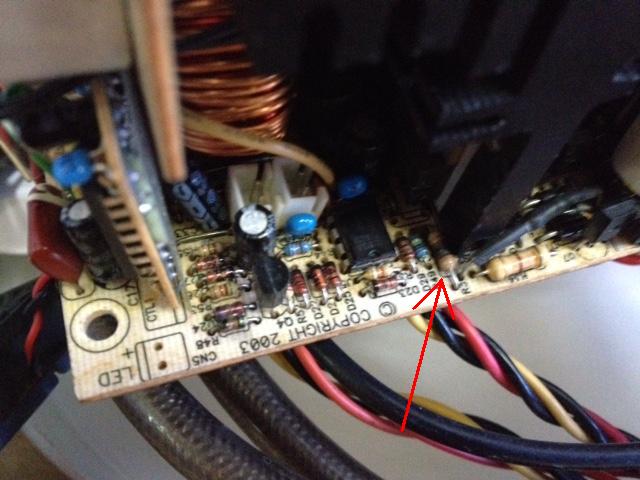

Pozdrav
Napajanje Tagan pokrene se samo kad je vanjski prekidač u položaju combine.
Međutim tada se grije otpornik R3, dok je zalemljen na plocici ima 22 ohm.
U 10 sec osjeti se miris. Naponi su ok 12V 5V ...
Molio bih ako netko moze izmjeriti vrijednost tog otpornika na ispravnoj plocici.
Ima li netko tko je imao problem sa istim da me usmjeri što da provjerim ili što bi mogao biti uzrok kvara.
slika u prilogu

Po crtama na otporniku možeš vidjeti koliki mu je otpor.
http://www.digikey.com/en/resources/...or-code-4-band

tagan tg480-u22 R3
Otpornik je nagorio pa se boje ne vide, znam čitati boje.
Provjerio sam kondenzatore, mosfeti mi se čine ok, barem dok sam ih mjerio na pločici. Skidanje istih sa pločice je nezgodno da bi ih samo ispitao.
Da li je neko imao neki kvar pa da me uputi što da ispitam.

tg480-u22
Našao sam neispravnu diodu, zamjenio je i napajanje sada radi ok.
Otpornik od 22 ohm zamijenio sa novim i više se ne grije.
