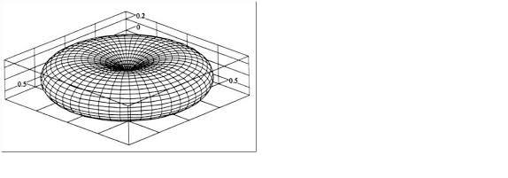

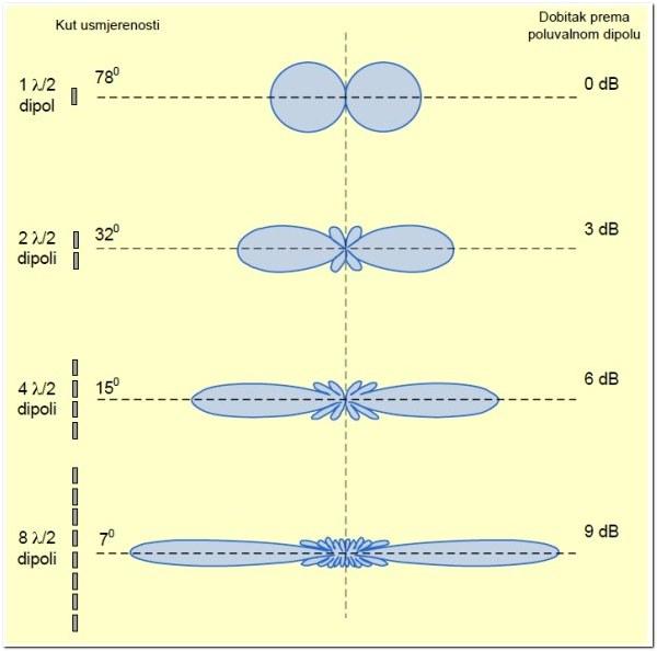

"drugo rješenje mi je uzeti neki malo bolji router sa više antena ili uzeti onaj kojem mogu zamijeniti antene na način da ih odšarafim."
..sa više antena nećeš ništa dobiti na dometu..pošto je u kući među zidovima ni antena usmjerena ne znači uvjek da će biti bolja ( vani na optičkim dometima je dosta bolja).
Što se tiče TP link antene koju je montirao Lobo54 ni ona nije usmjerena i ako ima bolje pojačanje od tvoje orginalne to bi značilo da zrači niži kut, samim tim prema gore na 2. kat bi bilo i lošije...osim ako je polegneš u horizontalu a to možeš prije ikakve kupovine probati odmah.
Valna dužina je oko 12 cm što znači da ova sa slike sa 9dB antena ima 8 polovina valne dužine tj. oko 50cm a razlika između dB i dBi je 3 dakle donja antena bi po tome imala 12 dBi teoretski ( u praksi se uparivanjem dva dipola ne dobije 3dB već manje)

Samo jedna napomena / prijedlog,
kad smontiraš novu antenu nagni je pod nekim kutem pa ćeš tako imati bolji signal kat poviše, sve se svodi na x pokušaja dok nađeš najbolju poziciju.
@D/G
Neka odradi planiranu modifikaciju antene,
sa antenom veće dobiti (omnica 8 - 10 dBi) će dobiti bitno bolju pokrivenost signalom,
ova origigi na TG782 je samo 2 - 3 dBi.
U ovom slučaju omnica je bolje rješenje od usmjerenih antena jer mu signal "treba" u relativno širokom području za razliku od usmjerenih za pokrivanje od točke A do točke B.
