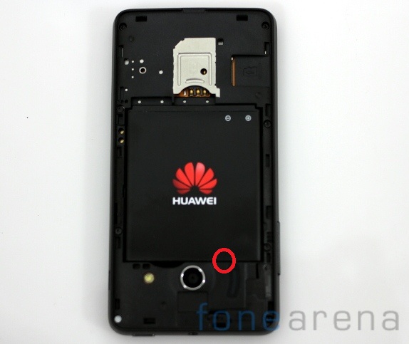

Imam Huawei Y300 . Problem je..što se mob sam resetira...onak ugasi se i upali...ponekad sam od sebe, a nekad do sam u igrici.. Help?

Imam Huawei Y300 . Problem je..što se mob sam resetira...onak ugasi se i upali...ponekad sam od sebe, a nekad do sam u igrici.. Zna netko rješenje?
Navodno baterija ima malo lufta. Stavi komadic papirica gdje sam oznacio na slici i to bi trebalo rijesit problem! Javi jesi uspio!

Autor QuidZz Pregled postova
Probala sam, al jedva i baterija ide van.
Veli mi buraz da je vjerovatno problem u driverima...custom rom nest...
i btw cura sam

Autor Ladytron25 Pregled postova
i btw cura sam
Na brzinu sam procitao i nisam skuzio. Ispricavam se.
Napravi onda kako kolega kaze pa cemo vidjet.
