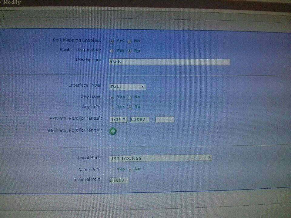

U prilogu imate sliku kako otvoriti port na routeru. Ne unose se ručno IP adrese već se odabere željeni uređaj. Isprobani i moj srever dns320 sa torrentom uredno radi.
