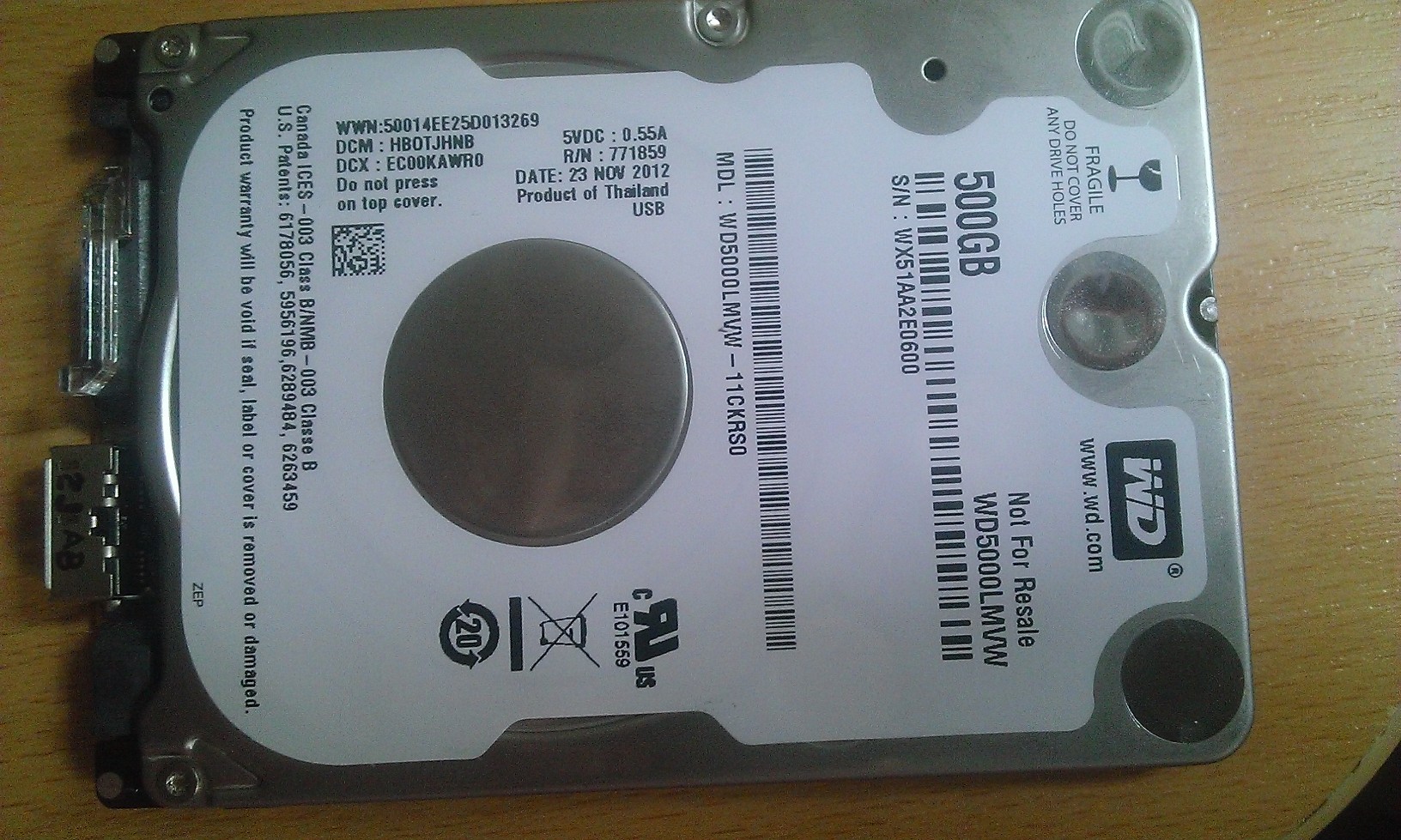

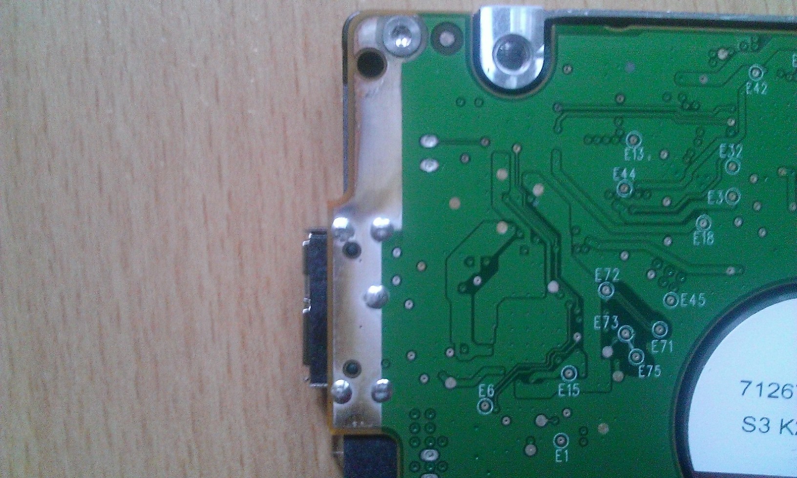

Evo maloprije sam otvorio kučište i izvadio HDD.. ono što me zabrinjava što sam primjetio je ovo sa slike kod usb priključka.. kao da je izgoreno (nadam se da nije!)
Molim vas mišljenje oko toga..
@Forace, vjeruj mi probao sam sve od navedenog.. tražim sad nekoga ako ima usb 3.0 kabl (nadam se da je do njega problem) da isprobam.. iako mi smrdi ovo obojano sa slike kod konektora

Zbog ovakvih stvari ne treba kupovat WD externe diskove, kao što se može vidjeti, to nije SATA disk nego ima zalemljen USB port direkt na disk.
To im je politika zadnjih par godina, nema klasične elektronske ploče USB to SATA, kao na ostalim normalnim vanjskim diskovima.
Tako da, nisi ništa dobio s time što si ga izvadio iz externog kućišta, i dalje ga jedino možeš spojiti preko USB-a, a ne na sata konektor.
Probaj eventualno drugi kabel i to je sve što možeš.

i da li molim vas moze netko pogledat na onu prvu sliku da li je tu nest izgorilo jer moram doć do tih podataka na hardu nekako

Otišao do Linksa, dečki mi isprobali s njihovim kablom i opet isto.. Čini se da je elektronika otišla. Jer i oni kažu da izgleda spaljen.
