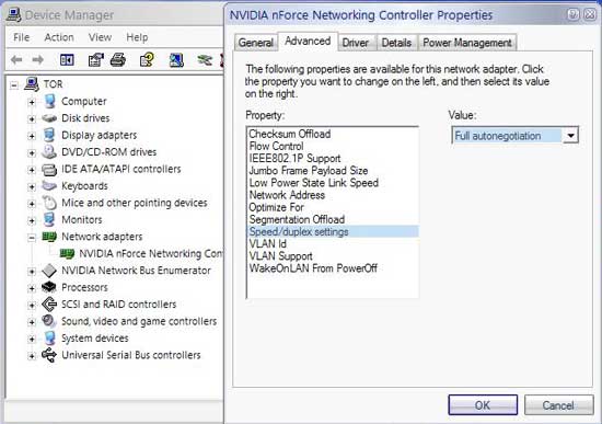

Doma imam dva kompa umrezena, mreza mi ne radi najbolje tj. dogadja se sljedece: ikonica u taskbaru kaze da je brzina mreze 1Gbps, to je normalno posto je na lanparty maticnoj mrezna od 1Gbps,a i na drugom kompu je mrezna od 1Gbps, no mreza se zesce vuce, cim prebacujem podatke s jednog kompa na drugi to je strasno sporo, samo ulazenje na hard od drugog kompa je usporeno, do prije nekoliko dana sam mislio da je mozda problem u kabelu ali nije posto sam s kompom bio na lan-u (drugi kabel) i tamo su se dogadjale iste stvari s mojim kompom(ulazenje na hard od drugog kompa je sporo,prebacivanje podataka je ocajno sporo,dropa me iz warcrafta3 nakon 2 min)-znaci nije problem u kabelu posto je na lan-u koristen drugi kabel.
Sad kad sam se vratio sa lan-a skinuo sam nove marvell yukon drivere za mreznu na maticnoj i nove nforce drivere i opet ista stvar-mreza se jos uvijek vuce.Isao sam u sandri benchat brzinu mrezne i tamo mi je ispalo da je sporija 10Mbit mreze.
Dali je netko mozda imao slicna iskustva i dali moze pomoc?

A firewall? Imaš kakvi? Kako je on podešen? Probaj se poigrati s postavkama u device menageru, full duplex i to, u nekim sluičajevima je znalo pomoči...

Svi firewalli su iskljuceni(kada koristim mrezu-windowz , zone alarm,i nvidin).
Ovo sa duplexima, nazalost nisam upoznat s tim pa ako mozez malo detaljnije?
hvala

Nije bio problem u firewallu(znam ja podesavat firewall), samo sam premjestio kabel u drugi port i stavio ono sa duplexima. Hvala ljudi!

Ako si stavio u drugi port, onda ti nVidia lan i dalje ne radi?

Tocno on idalje neradi, tj. radi ali ne kako bi trebao.
Ali nema veze na ovom drugom portu sad sve leti.Sada mi 700 megi prebacuje s kompa na komp za cca. 50 sek, dok se prije vuklo zesce sporo!
