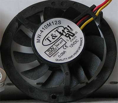

A lijepo pise na Abitovom zvrku "Quality and Performance"
Name:	abitov zvrk.jpg‎
