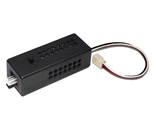

Re: premalo okretaja
Originally posted by tpint
Imam neku mrcinu od zalmanovog kulera, ali mi hladi procesor Amd 2600+ (1987)Mhz jedva na 50 stupnjeva. Everest mi kaže da se kuler vrti na 1670 rpm, odnosno i manje. jel se moze brzina povecat i kako????
hvala
Možda nije dobro sjeo.
Ili je još ktome i sav prašnjav...
Povečaj mu brzinu okretaja.
Imaš regulator brzine na svakom Zalmanu.

danas sam ga otvorio: cooler je zalman cnps3000-plus
http://www.digital-daily.com/cooling...q2/index03.htm
na toj adresi je slika, od ventilatora vodi žica do matične, a na njoj nema nigdje ničega gdje bi povećao brzinu ventilatora.

maknuo sam otpornik i radi mi na 2800 rpm, ali je dosta bučan....
jel mogu ja maknut taj 92 milimetarski zalmanov propeler i stavit mu 12 cm sa 2000 rpm?????
Hoću li mu s tim spustit temperaturu za koji stupanj????
