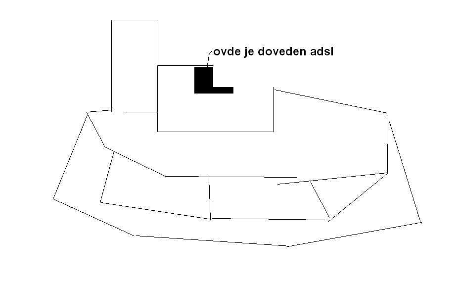

teren je dakle stepenicast (meje) i radije bi to sam napravia nego nekome pklaca
zanima me dakle ako kupim dakle neki wifi router sa sto vise memorije naravno i recimo da on ima 4 porta da li ja onda mogu u ta cetiri porta ustekat 4 AP-a i
da li bi to onda tako radilo?
i jos me svakako zanima sto se tice broja korisnika to stvarno otprilike vrijedi broju portova x2?
sto se tice same pokrivenosti dakle nemora pokrivati cjelokupni prostor

na skici se ne vidi što je to točno, možda google maps pomogne.
