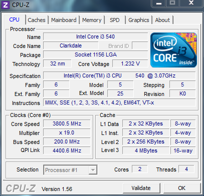

Staro 10.01.2011., 16:49   #759
3alfa3
Postovi: 145
Autor darkydark Pregled postova
moj malisan (i3 540) za sad dise na 3.8 na 1.232 mozda jos to nize ode
Isto kao kod mene. Obzirom da je stock cooler i da koristim integriranu grafiku, ne zelim ici visoko sa naponom. Za 4GHz vec trebam 1,3+ volti, a onda mi je temp jezgri 85-90C. Na 3,6GHz je stabilan na 1,16V i temperature su neznatno manje nego na 3,8GHz@1.232V
Sada je u idle 40C, a 100% load do 75C
3alfa3 je offline   Reply With Quote
Staro 10.01.2011., 18:53   #760
darkydark
N0teb00k n00b
darkydark's Avatar
Lokacija: Zagreb/Koprivnica
Postovi: 2,109
da ti nije hladnjak dobro sjeo, meni sa occt-om i linpacom ne prolazi 50... nit nakon par sati wow-a, budem danas tokom raida ss temperaturu pa postam...
edit: al ja ne koristim integriranu, makar mi je svejedno to jako puno i koristim svega 167 fsb...
1TB A2000, 2TB KC3000
Linđa
Truenas Scale
Zadnje izmijenjeno od: darkydark. 10.01.2011. u 18:55. Razlog: slep sam...

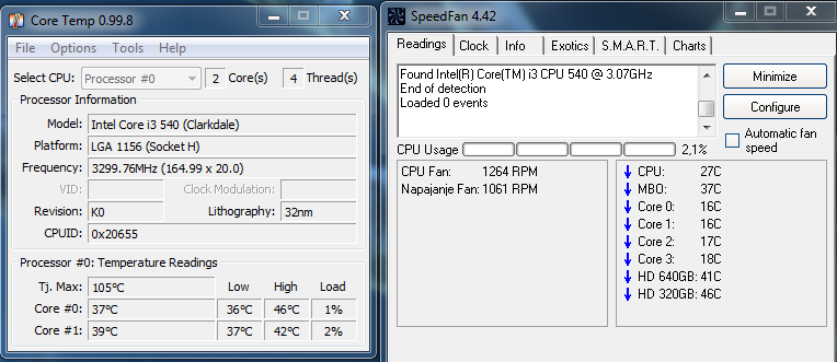

Staro 10.01.2011., 20:11   #762
3alfa3
Postovi: 145
Cooler je valjda sjeo kako treba. Sva 4 prihvata su "skljocnula" kod montaze.
Speedfan mi pokazuje 10C manje od Core Tempa pa vjerujem da je ova visa vrijednost tocna.
Ovo su temperature u idle-u:

Staro 12.01.2011., 19:11   #764
3alfa3
Postovi: 145
skroz zaboravio da sam reko da cu svoje stavit
ovo je nakon malo duze sesije wow-a, makar sa linpackom dok dignem vent na max temp ne prolazi tih famoznih 49, a skarniclin od kucista i stock hladjenje...Link na skarniclin kuciste
Meni isti taj Speedfan pokazuje preko 10C manje temperature (osim za hard diskove) od Core Temp programa.
Evo screenshot kod idle-a: u sobi je oko 24C pa nema te komponente u kompu koja bi teoretski mogla biti manja od 24C. S tim da mi Core Temp krivo pokazuje frekvenciju procesora, ali temperature pokazuje ispravno

Staro 13.01.2011., 00:30   #766
3alfa3
Postovi: 145
i speedfan i everest i asrockov octuner pokazuju isto, budem opet tokom raida lupio ss pa postam
Ocito se radi o tome da kod mene speedfan krivo tumaci podatke koje ploca salje dok kod tebe to nije slucaj.
Probao sam i sa speedfanom 4,43 beta 8 i ista stvar
