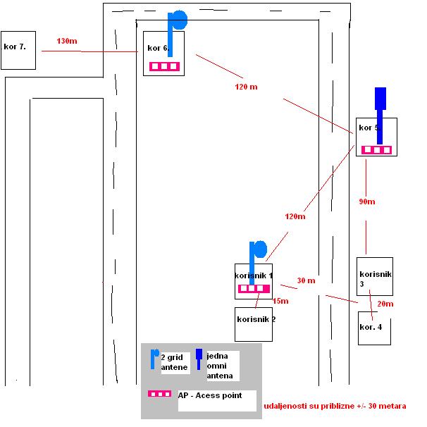

Ja i moji prijatelji odlucili smo napravit svoj vlastiti Wlan. No i nakon čitanja onog clanka o bežičnim mrezama (hvala PC ekspertz i autoru koji je to napisao), neke stvari su mi ostale nejasne.
1. Koliko jedan prosječan(600-800kn) AP ima domet? (vidi prilozenu sliku - sve sam pokusao isplanirat). Koji mi vi preporučujete?
2. Jel to dobro isplanirano, jer ipak riječ je o velikim novcima i ne želim da nest za*ebemo??? E da ostali prazni prostor na slici su kuce, vecinom dvokatnice, no ipak se moze ostvarit opticka vidljivost izmedju 2 grid i omni antene.Nema drveca.
3. Jel postoji neki jeftiniji nacin, da napravimo mrezu (Ak ne i ovo je dobro)
4.Da li korisnicima kod kojih se nalazi grid antena (ona usmjerena prema glavnoj omni anteni) i AP treba i bežična Wlan kartica. Da li možemo direktno spojit AP i svoju "žičanu" mreznu koju vec imam.
5.Koje mi antene preporucujete?
Hvala unaprijed, nadam se da cemo uspijet nastimat mrezu kak "spada".
Situacija slična kao i kod mene (obiteljske kuće na sve strane. Dakle 2 APa se vide u tim uvjetima na nekih 40m sa 5mbps ali ne pretjerano stabilne veze. Preporuka kako i ptice na grani znaju LinkSYS WRT54G (nije najbolji ali nama najdraži i samo njega koristimo, IAHO to je za te do 500m udaljenosti "THE" AP
Čini se OK plan. Ovako neupućenom kada gleda na papiru.
a sumnjam ... mada ne tvrdim, a i nisam tamo pa nemrem tvrdii jer nisam vidio situaciju in situ ...
Ne, ne treba im WRT54G ima 4 portni switch 10/100 u sebi i samo uštekate kabl/ove o PCa u njega ili samo kabl iz switcha u koji su već svi spojeni u njega ... kod nas radi na jednom mjestu WRT54G switch u koji je spojen switch u koji su spojeni PCi i još jedan switch i nema problema (nekada switch + switch + switch + ... zna stvarat probleme)
www.elma.hr pa vidi mi osobno koristimo one http://www.pacwireless.com/ ... 15, 19, 24 Grid ovisno o udaljenosti i omni mislim od 9 dBi ...
Ja sam napisao onu gujdu i to je situacija koja je skoro pa kopija te vaše

Staro 16.01.2005., 18:33   #4
Black Dragon
Black Dragon's Avatar
Lokacija: Agram
Postovi: 2,983
Ma to mi je fred donio Zagreb i okolicu ... pitam za Osijek ...
Uglavnom spojiš korisnika 1,2,3,4 sa UTPom i sve njih u switch od WRT54G kod korisnika 1 ali vidim cestu pa ne znam kakva je pa idi na siguro a to je da 1 i 2 se spoje u UTPom u switch od WRT54G kod korisnika 1.
3 i 4 kod korisnika 5 UTPom u switch od WRT54G (napomena 100m je službena udaljenost za UTP kabl kod spajanja prije negog poojačala (switch je pojačalo(ljudi guraju i 150m+ ali nije garantirano)). E sada 6 i 7 su upitni ... neka proba sa WLAN karticom ili neka stavi i on WRT54G i gađa gridicom omni antenu, skupo ali imate sve spremno za dodatne ljude koji će se pojaviti kada vama sve proradi vjeruj mi ... kada ljudi ulupaju pare pa sve radi, onda ostali lako odriješe "kesu" kada vide kako izgleda recimo CoD kod vas 4 na 3 (ima vas 7) i možete svaki dan kikat, ne morate ići na neki LAN party ... isto vrijedi i za "filmove, cenzura ", "programe, cenzura ", ne morate svi imat pun komp diskova ... na jednom mjestu centralizirate mašinu sa puno diskova (disk od 200 GB te sada "košta" 100kn jel Vas je 7 !!!) i tako ako svako da 300 kn imate više od 500 GB što Vam mora biti dosta + ono kaj imate doma na sharedu ... mreža rulz

Staro 17.01.2005., 02:17   #6
Tooma
Tooma's Avatar
Datum registracije: Aug 2003
Lokacija: malo st, malo vz
Postovi: 2,043
nadam se da znas da su grid antene usmjerene za razliku od omnica koje vataju 360 stupnjeva oko sebe
zato se svi korisnici moraju spajat na korisnika 5
problem mozes rjesit tako da i ove grid antene pretvoris u omnice
udaljenosti nisu toliko velike tako da bi i to trebalo radit
ostali korisnici mogu imat obicne bezicne kartice, a ovi s antenama ap-ove
jos jedino korisnik 7 je malo vise udaljen pa bi i on moga imat grid antenu ili jos bolje omnicu (radi buducih prossirenja
postoji li opticka vidljivost izmedju glavnih antena i koliki je promet na toj cesti?
i naravno nemoj kupit svu opremu odjednom vec kupi samo jednu karticu i jedan ap ili jos bolje posudi i mjeri signal izmedju lokacija tako da znas sta dalje

Staro 21.01.2005., 00:29   #9
dspin
Datum registracije: Apr 2004
Postovi: 163
Ajde dopuni malo tu shemu (obilježi prostore gdje je line of sight) mislim da bi to moglo dosta jeftinije i reci koliki vam transfer treba u kilobit/sek
