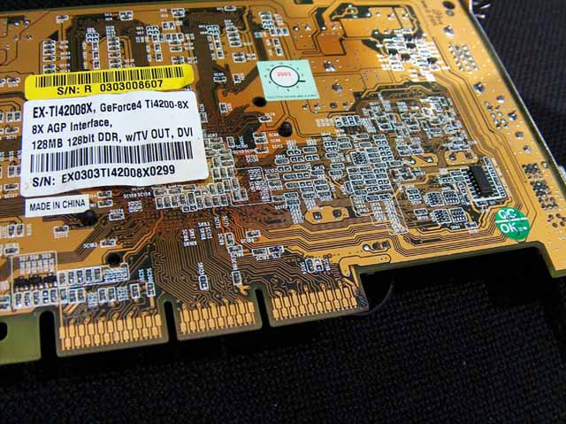

Lemljenje pinova na VGA
Ovako. Imam Titanium 4200 koja ima 2 zgorena pina. Palo mi je na pamet da pinove dolemim al neznam dali bi to bilo dovoljno. Dali itko ima kakvog iskustva sa takvim stvarima i dali bi se to dalo srediti na neki drugi nacim osim lemljenjem.

Spaljenji pinovi ?!
Imaš kakvu sliku jer ne znam šta je spaljeno...

Grafulja nije bila dobro ugurana u AGP port pa je bilo dima
Evo slike pa cete vidjet kak to izgleda sada.
I ispricavam se sto sam stavio topic pod krivu temu al eto...svejedno je kad govorimo o lemljenju

Teško to su ti pozlačeni pinovi i moraš bit jako precizan pri lemljenju
Pod uvjetom da je samo to u pitanju, ne vidim zasto ne... Naneses pazljivo cinol pastu, puknes malo lema gore i voila!

Uvidom u sličku ili je loša fotka ili je to kako treba ... jer na to slici područje oko naponskog dijela i samg GPU je tamnjie dakle to je DOA kartica po mom ... aj vidi jel to tamnije usitinu ili slika vara ... mislim obično grafulje tako umru a sa njima i ploč ... krivo uguro karticu u AGP, to bez 100 promila u krvi ne ide ...

Kartica ti preživjeal 100% tak je i moja TI 4200 bila crna, pa se ispostavilo da je AGP slot zvizbul, isto nisam dobro zguro. (1 skurena ploča, a kad krene, onda krene...)

Ako je kartica ispravna i samo su pinovi na AGP slotu u pitanju stvar se može riješiti ali moraš biti vrlo strpljiv i pažljiv jer te to može koštati matične ploče tako da je upitna isplativost cijele rabote, inače ako su pinovi skroz izgorjeli morat ćeš sa neke druge neispravne AGP kartice skalpelom odvojiti pinove, zalijepiti ih cijanofixom i onda precizno polemiti spojeve da budu identični prijašnjem stanju na grafi, puno sreće ti želim, trebat će ti!
