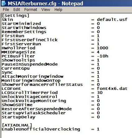

Constantine's Avatar
Postovi: 668
možda je glupo pitanje,ali zasto sa afterburnerom mogu dizat samo voltažu a core clock i memory clock ne?

Staro 15.01.2010., 21:47   #276
Jelc
Super Moderators
Datum registracije: May 2002
Postovi: 17,485
Autor Constantine Pregled postova
unofficial overclocking methods u cfg fajlu editiraj sa 0 na 1
Staro 15.01.2010., 22:39   #277
Majo
Lokacija: Zagreb,Dubrava
Postovi: 2,281
Nema to veze.
Ako nemoze dizat znaci da nekaj lamea,inace sigurno mozes dignut na 775/1125,ostalo je restriktano biosom,ako trebas neki bios,imam ti otkljucan od MSI-a,odlican bios,pa javi na PM .
Majo je offline   Reply With Quote
Staro 15.01.2010., 22:44   #278
Constantine
Postovi: 668
skinuo sam vec asusov,samo imam neki problem sa bootanjem flash diska,makar ga stavim kao first boot device nece se bootat,a napravio sam sve po ovo gudieu.
http://www.overclock.net/ati/622165-...5850-core.html
atiflash i unlock.rom trebaju ici direktno na usb disk jelda?
EDIT:@Majo,mogu ja dignut na 775,ali to je samo 10 mhz vise od base clocka od 765mhz.

Staro 15.01.2010., 23:18   #280
Jelc
Super Moderators
Postovi: 17,485
Autor Majo Pregled postova
Pa kazem ti,restriktano ti je na 775/1125
O čemu ti to pričaš?
775/1125 je limit u CCC-u, u MSI Afterburneru ide koliko ti je limit grafe ili hlađenja.

Staro 15.01.2010., 23:47   #282
Jelc
Super Moderators
Postovi: 17,485
Def bios je restriktan na tolko...
Neznam dal se moze promjenit 0 na 1 u ABu,nisam pokusavao
Ajde molim te lijepo prestani širiti dezinformacije
U MSI Afterburneru ide koliko god grafa može...

Staro 16.01.2010., 11:56   #285
Jelc
Super Moderators
Postovi: 17,485
Meni nije isla .
Unlike AMD's official ADL SDK overclocking ways, unofficial ones are not limited with CCC clock limit but have some alternate disadvantages (e.g. PowerPlay support limitation).
Please take a note that unofficial overclocking methods are not supported either by AMD or by MSI, so unlock and use it at your own risk.
