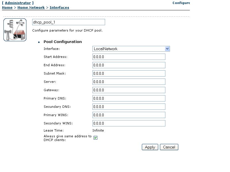

molim te možeš li mi popuniti listu sa izbornika dhcp pool configuration???
http://forum.pcekspert.com/attachmen...1&d=1239363379
Izgubio mi postavke nakon gašenja. Pokušaću još jednom ručno sve zakucati.
Usput ima li gdje opcija edit postojećih postavki za DHCP pool? Ja bi samo umjesto gateway-a .1.1 stavio .50.1
Name:	dhcp pool.JPG‎
Pill Man
The Pill Man je offline   Reply With Quote
Staro 10.04.2009., 14:33   #6
thopok
Lokacija: Splity
Postovi: 3,003
Zanimljivo, trebala bi postojat stranica(ali ovisi i o verziji firmware-a)
Add if you want to add a new DCHP pool.
Edit if you want to edit an existing DHCP pool.
Delete if you want to delete an existing DHCP pool.
This link will only be shown if there are more than one DHCP pools.
Kad stavim na pc-u ručne tcp/ip postavke ( sa 192.168.50.1 )
Code:
Start Address:   192.168.50.x
End Address:     192.168.50.y
Subnet Mask:     255.255.255.0
Server:          192.168.50.1
Gateway:         192.168.50.1
Primary DNS:     192.168.50.1
Secundary DNS:
Primary WINS:
Secondary WINS:
Lease Time:      Infinite
x, y – željeni range(npr. 100, 200)
DNS – ili neki drugi željeni

Hoćeš reći da dodam neki bezvezni set adresa i onda odem na edit postojeće konfiguracije?
stvarno svašta. Probaću next week. Thanks.

Palo mi i to na pamet, ali čini se da se ni onda ne može editirat default-ni.
Ovo se nekako zakompliciralo dodavanjem dodatnih adresa(koliko ih se nalazi pod IP Addresses?).

Više nisam blizu tog rutera (taj mi je u firmi) pa nisam siguran. Svakako ja nisam dodavao ništa dakle to je po defaultu.
Svejedno, ako znaš popuni mi listu pa onda nije ni bitno editiranje postojećeg pool-a (iako je to zgodnije jer onda ne moram uvijek tražiti kojekakve DNS-ove za razne ISP-ove kad se susretnem sa drugim ISP-om).
EDIT: oprosti sad vidim da si ispunio. Nedostaje
Secundary DNS:
Primary WINS:
Secondary WINS:
Za WINS 0.0.0.0 je li tako?
A koji je Secundary DNS, može li isto 192.168.50.1?
Thanks!

Zar DNS - ovi nebi trebali biti oni od ISP - a? Vidi DNS by ISP sticky.
Kako ja to shvaćam sve ovisi na što su ovi iz thomsona mislili pod DNS-om na ovom mjestu.
Naime unutar LAN-a DNS server može biti i ruter ako isti ima ovu opciju.
Tada bi za neku traženu adresu iz liste poznatih imena (definiranih negdje u ruteru) npr. "komp2" ruter odgovorio nekom IP adresom tipa 192.168.1.x koja pripada nekom računalu/AP-u/ idr. u LAN-u.
Za one upite čije adrese ne zna, ruter bi se automatski trebao obratiti na prvu višu instancu tj. WAN-u, odnosno t-com DNS-u, a ako ni ovaj ne zna onda on pita dalje.
T-com DNS (za WAN stranu) bi se u ovom slučaju trebao ruteru dodijeliti automatski pri spajanju na internet od servera ISP-a (kao što ga PC sa automatskim postavkama dobije od DHCP-a rutera) jer ne vidim gdje bi se još u tomsonu to moglo ručno definirati.
Druga je kombinacija da ruter pojma nema za imena tj. pripadajuće IP adrese te ovaj unos DNS-a stvarno mora biti DNS od T-com-a ili xy ISP-a.
Pa ako jenko provjerio moliću da nas malo prosvijetli!

Nedostaje
Secundary DNS:
Primary WINS:
Secondary WINS:
Ne nedostaje(odnosno nije nužno). Gore pod "neki drugi željeni" mislim i na te od ISP-a ako se to želi.
Tako nekako.
A ovdje to i provjerimo.
thopok je offline   Reply With Quote
Secundary DNS:
Primary WINS:
Secondary WINS:
Dakle 0.0.0.0
A je li ko pronašao EDIT opciju za dhcp pool? Meni je ne nudi.
I još nešto. Meni je općenito dhcp pool dodavanje/uređivanje zaključano by t-com tako da me JOŠ JEDNOM spasio "saint PC Ekspert Forum".

Postovi: 3,003
Zapravo nije ni potrebna za default-ni. Uređaj bi trebao sam prilagodit sve parametre, a drugo je što to ne radi kako treba. To je vjerojatno ispravljeno u novom firmware-u(koji je spominjan u temi uređaja).
Tu dolazimo do drugog problema, a to to je dostupnost firmware-a koji nije dostupan krajnjem korisniku(proizvođač ga daje ISP-ovima). Istina, dotični je čak dostupan i u spomenutoj temi, ali…
To je još jedan problem koji muči ljude diljem Interneta koji se "bore" sa svojim ISP-ovima.
Pošto je ovdje moguće pristupit uređaju s punim pravima može se Save or Restore Configuration. U kopiji snimljene konfiguracije se može potražit sporni parametar(LAN_private ili sporna adresa) i ručno izmijenit.
Riješeno! Treba ga podesiti kroz wizard sučelje (tada sve odradi i promijeni gateway adresu) tako da ponekad i wizard pomaže.
Iako ih nebi ugrizlo za jezik da su ostavili edit za DHCP pool kad se već automatski sa IP adresom rutera ne mijenja gateway.
