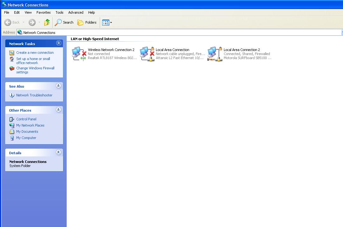

Daj sliku Network Connections foldera...

Staro 16.11.2008., 14:58   #17
felixx
Lokacija: Mostar
Postovi: 19
Autor domy_os Pregled postova
evo
felixx je offline   Reply With Quote
Staro 16.11.2008., 15:02   #18
domy_os
EMP moderator
domy_os's Avatar
Postovi: 19,057
Kad si shareao Local Area Connection 2, jesi li u onom padajućem izborniku odabrao Wireless Network Connection 2? Isključi firewall...
Jesam, isključivao sam i firewall također, nichts...ja sam beznadan slučaj

Autor felixx Pregled postova
Dobro. Sad pogledaj kako su ti postavljene IP adrese na Wireless Network Connection 2 i na drugom kompu.

DNS Servers: 192.168.0.1

Povezo sam oba kompjutera u pravi WLAN, uredno pingam s obe strane, prebacujem podatke s jedne strane na druge A sad na pravljenje interneta Vjerujem da ne bi sad trebalo bit teško napravit internet, samo moram dokučit koja greškica uzrokuje ovo
Sad samo pažljivo provedi zadnju stavku iz ovog uputstva, tj. konfiguraciju client računala tj. laptopa http://support.microsoft.com/kb/306126
