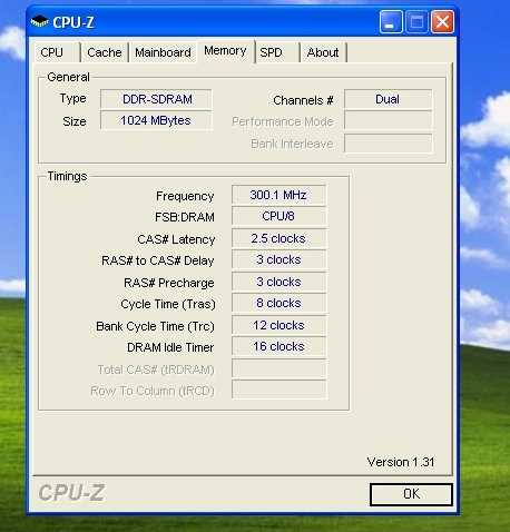

evo i mojeg rezultata,konfa iz siga,multiplier spusten na 8.SuperPi 32 posaljem nesto kasnije.
http://valid.x86-secret.com/show_oc.php?id=60198

mali update :
DocZg je offline   Reply With Quote

To je već ok
CL3 je živa šljuka.
2.5-3-3 ili 2.5-4-3 i koliko ide, drugo nema smisla.

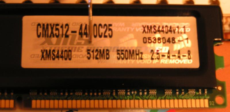

2×512MB Corsair XMS3200 TWINX1024-3200C2 XMS3202v4.2 0451001-6
Ne mogu naći je li TCCD ili TCC5?!

Ja sam imao u kompu ovakav i taj je bio TCCD:
http://forum.pcekspert.com/attachmen...2&d=1172155633

TCCD je, sad ga idem i staviti...
