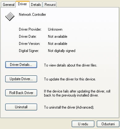

Ovako 1.Prikopčan je na mrežnu karticu i nekad mi javlja da kabel nije uštekan.palim gasim komp i začudo proradi?(nije tako baš svaki put) 2.Pokazuje mi brzinu od 100MB umjesti 1G između kompa i modema ali čini mi se da je brzina na netu dobra?
3.Na divace menageru našao mi je kao novi hardver pod Other divices-Network Controller.I tu kao fali drajver ubacim cd od matične i samo piči traženje?

Trebao bi nam reći koju ploču imaš i koji ADSL modem da bi ti mogli konkretnije pomoći. Ako imaš neku baziranu na nForce platformi, driveri za mrežnu su ti s driverima za ploču. Mrežnim ADSL modemima ne trebaju nikakvi driveri već ti treba driver za PPoE (tako nekako) mrežni protokol da bi se mogao spojiti na net. Njega ćeš naći na cd-u koji si dobio od t-scuma.

nisam siguran da je to do modema jer mi je spojen na mrežu i on šljaka.Ali nije mi bio taj network controller pod upitnikom u divace menageru.da bar piše koji je proizvođač ili neka informacija več bi se snašo.Probo sam sa cd-m od ploče i modema ali ništa.Mislim da ču ga lagano prekrižit jer sve radi kako treba,a iskreno ni neznam koja mu je funkcija iako sam naziv govori kontrolor mreže.ploča je ASUS P5GDC-V DELUXE modem je ELCON ADSL 2253EU mrežna radi jer je sve uredu pod network adapters,a ovo se nalazi pod OTHER DEVICES.evo i par sličica
