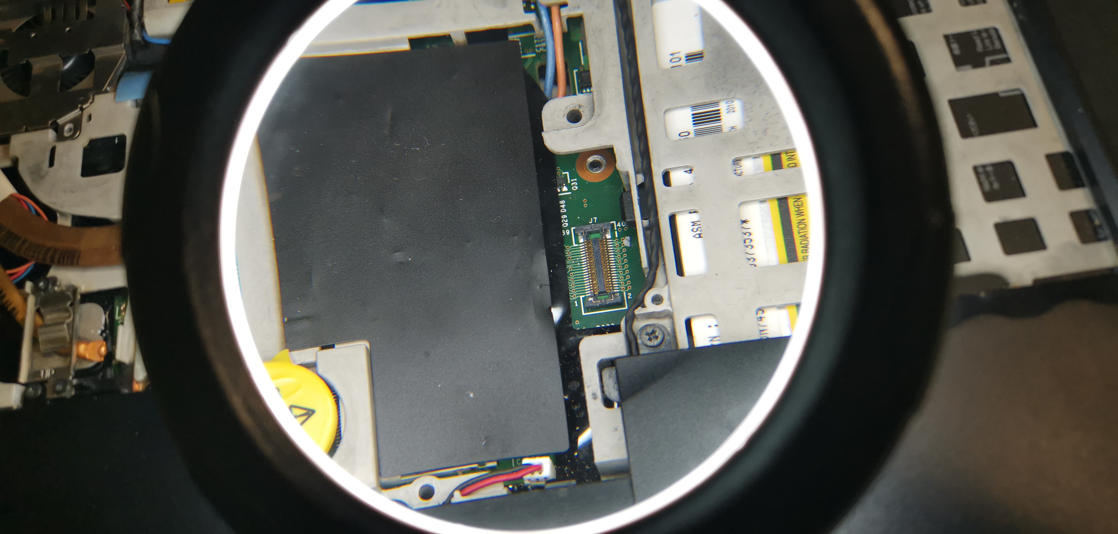

Mislim da sam našao uzrok neukljućivanja laptopa,kabl od tpkovnice je probušen sa šarafićem.
Ima li koja druga mogučnost neki bajpas za uključit radi probe

Staro 16.03.2023., 11:33   #3
Postovi: 33,998
Jedino što mi pada na pamet je da oguliš malo plastiku s jedne i druge strane dok ne dođeš do samog vodiča i onda ih spojiš tekućim metalom.
Druga solucija je da nabaviš novi flat kabel. Mislim da to ne bi trebao biti veći problem kad je u pitanju ThinkPad.
Staro 16.03.2023., 12:30   #4
tiki66
tiki
tiki66's Avatar
Postovi: 2,745
Nema tu sta spojiti, rupa je u kabelu.
Kabel je vjerojatno upresan direkt u tipkovnicu...
Probaj resetirat bios vadjenjem baterije, mozda ga vrati u neke tvornicke postavke di se pali automatski pri stavljanju na punjac ili prilikom dizanja ekrana...

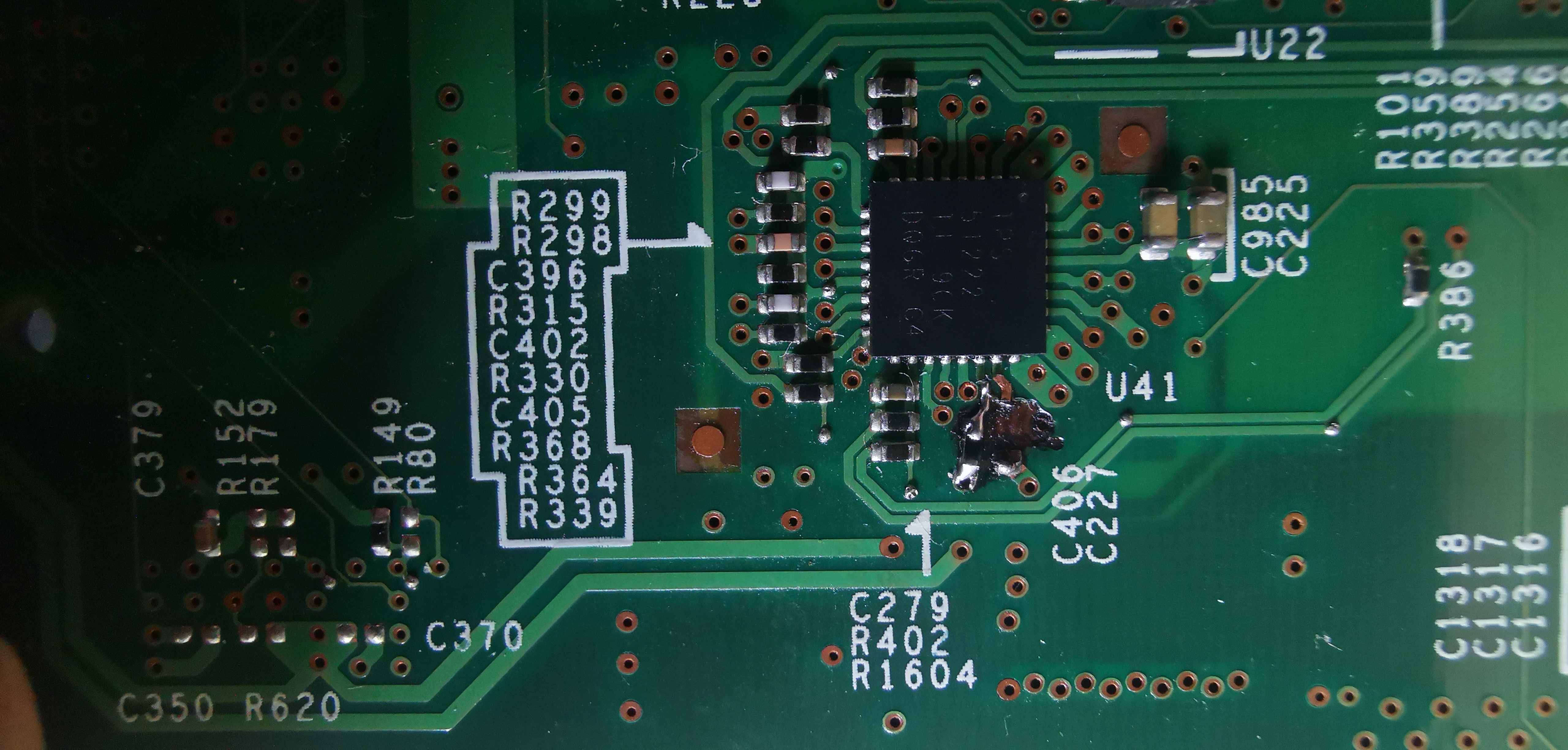

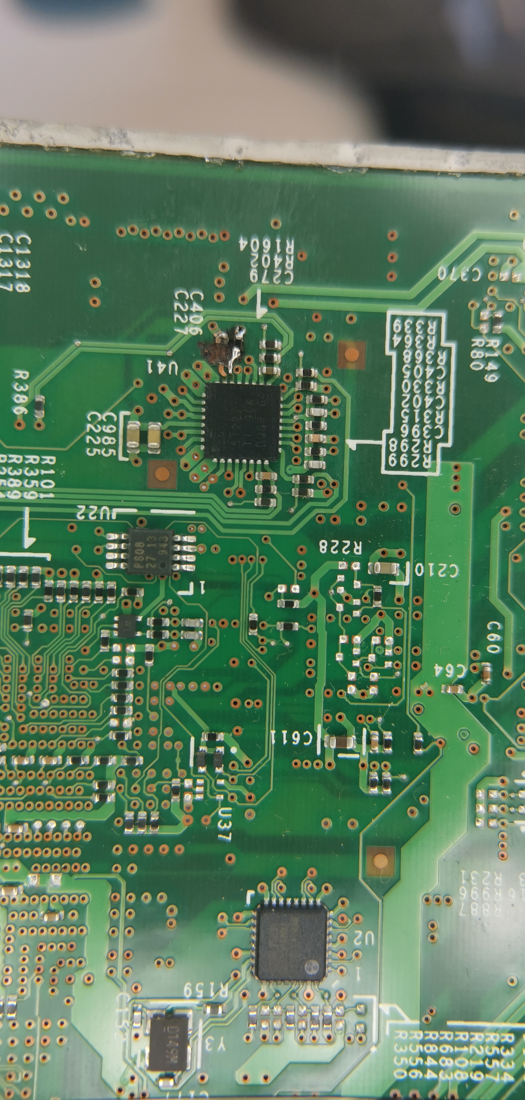

Pregledom ploče našao sam da je bilo nešto prčkano (ovo mi ne izgleda stručno)
