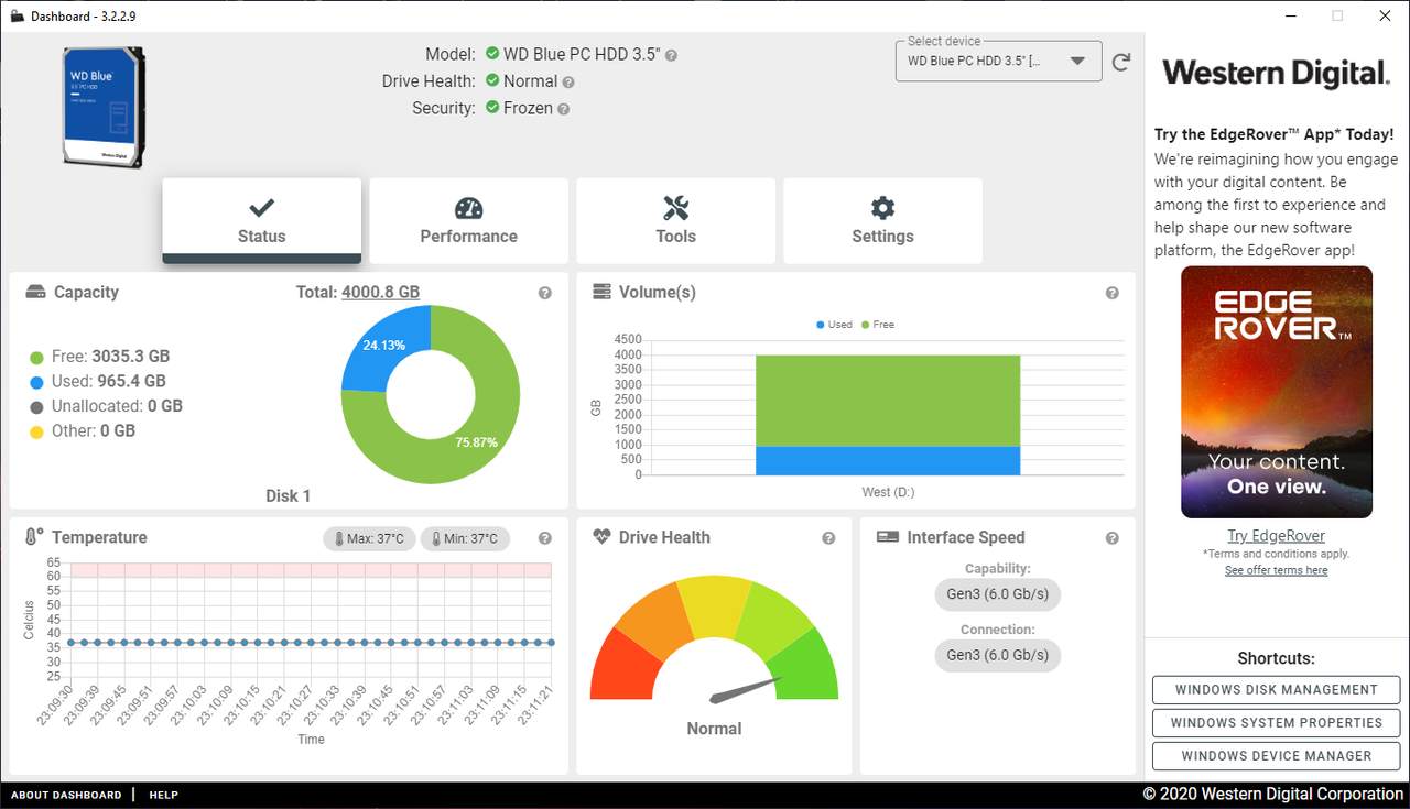

https://support.wdc.com/downloads.aspx?p=3
ne znam jel ima šta da se boota s usb-a, ali i ovo bi trebalo poslužiti
edit: my bad, ono gore je stara verzija
ovo skinuti
https://support.wdc.com/downloads.aspx?lang=en&p=279
Staro 04.04.2021., 00:14   #7
lucija85
Datum registracije: Sep 2010
Lokacija: Čakovec
Postovi: 90
Wow, zanimljiva aplikacija, puno hvala JC.
Znači li ovo onda da je disk u redu?
