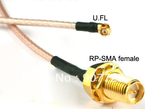

Biti ću slobodan skrenuti pažnju na (imho) nelogičnosti u tekstu:
"U zasebnoj se kutiji nalazi ostatak opreme – četiri MU-MIMO antene..." - Dali su to stvarno specijalne MU-MIMO antene ili su samo dual band (2,4 i 5 GHz) jer koliko sam ja upoznat, MU-MIMO čarolija se događa unutar hardvera odnosno softvera samog rutera? Ako griješim, Mea Culpa.
"WiFi kontrolera su dva – BCM43684 je zadužen za an/ac i ax protokole, a BCM43684 za b/g/n + ax protokole" - Oba pokrivaju sve standarde, samo što jedan radi na 2,4 a drugi na 5 GHz, barem tako piše SmallNetBuilder.
"Straga se još nalaze i dva antenska konektora (U.FL)..." - Nisu U.FL nego RP-SMA, U.FL se nalaze na ploči rutera.
