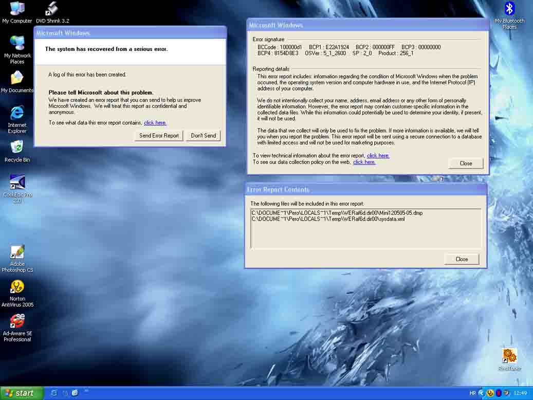

Prije par dana, po ne znana koji put, mi je iskocija limitator dok mi je kompjuter bija upaljen, ali ovaj put mi se windows nije tija dignit...
Javlja je neku greseku (da fali neki sys file)... dobro, prebacija san hard u drugi kompjuter, formatira ga i reinstalira win xp bez ikakvih problema... to je bilo prije kojih 5 dana, a od prekoprekjucer me kompjuter pocea samo tako zaj*bavat !!!
Naime kada god iden pokrenit neku igricu (Q4,FEAR,HL...) za vrijeme loadinga mi se resetira kompjuter i kada se digne sistem dobijen poruku iz atacmenta (prvo me je samo Q4 zeza, a sada nece da digne nijednu igru).
Danas na zivo cudo mi je uspija loadat FEAR, ali nakon kojih 30 min PUF, resetira se :confused: :confused:
Ovaj problem nisan ima do nedavno, do prije tih 5 dan sve mi je radilo ok!!
Inace imam p4 2,8@3,0; 6800le (16/6); 2X256;gigabyte s8655fx, ako to ista pomaze
Svaka pomoc bi mi dobro dosla

Jesi testiro sa nečim stabilnost?
Olabavi latencije meme pa javi

Jesan vrtija mi je torture tesa od Primea95 2 ure, bez greske ...
Latencija memorije u everestu mi je 117.5 ns, jeli to dobro ne razumin se bas u to... memorija mi je jos dignuta sa 200 na 214 mhz

A 2h prime ne znače baš puno. Vrati sve na default pa provjeri.

To kaj ti je iskocio limitator , ne mora biti zbog kompa ,ali se komp zbog toga nasilno ugasio sto je za sve komponente u kompjuteru u stvari nasilna smrt jer struja kod takvog nasilnog gasenja poraste na svim uređajima i do nekoliko deseteka ampera( nije bez veze shutdown procedura). Moze biti da si si nekaj skurio ili da si nekaj naceo od komponenata.
Ako je struja tako zeznuta tam di zivis kupi si mali ups imas ih po 300 ili 400 kuna - apcili trust - imas u hgspot jedan za 500 od trusta vrlo jeftin i kvalitetan , ali i jeftileni od 300 kuna ce dobro doci
jer tebi treba samo da ti daje struju dok se struja ne ukopca.
To je kaj se tice hardvera.
Kaj se tice softvare - kad se tako nasilno gasi komp moglo se isto tako nekaj zeznut u registru windowsa pa ti sad javlja sys gresku .
A sad za stabilnost.
Prvo napravi clear biosa i to na ploci ne u biosu .
Vrlo poucno bi bilo napraviti i flash biosa jer kod takvih ucestalih nasilnih gasenja se postavke za napone u biosu maticne mogu promijeniti tako da ih samo flash sa novim ili istim biosom moze promijeniti .
provjeri napone za napajanje mozes u biosu ako jako variraju moze biti da je napajanje . Koje je napajanje u kompu to me zanima i koliko mu je snaga.
Drugo provjeri nortbridge čip i soutbridge čip , kad je upaljen komp neko vrijeme pogotovo u igrici , stavi prst na njega ako peće da boli stavi neki hladnjak sa ventilatorom ili bez njega, , isto to vrijedi za video karticu. Probaj kako je topla na memorijama ili na hladnjaku sad ne znam jer imas neki venti veci ili manji.
eto
kupi ups ili ces imati jos gorje muke , komp se nikada, ali ponavljam nikada ne bi smio gasiti isljucivanjem struje u samom radu- to je ravno ubojstvu.

Znan da 2 ure Preimea nije puno, ali bi mi ipak trebalo javit gresku ili srusit sistem, ali nista skroz stabilno...
Samo u igrama, rusi mi se i na default vrijednostima procesrora i meme ...
Sta se tice graficke stara je 2 mjeseca i u to vrime nisan ima nikakvih problema, ali mi uopce ne udje u igru tako da ne virujen da je do nje ... valjda...
Naponi na procesoru su mi stabilni 1,47 do 1,52 V jako malo varira, temperatura pod punin naporon ne prelazi 50 C , graficka temp ne prelazi 60 C ....
Bili to moga bit kakvi sofware problem :confused:
Jednostavno prije mi je sve radilo ok, ali nakon ovog reinstala wina sve mi je u kur*u, da nije do hard diska moze li bit do toga ikako :confused:
Koji je dobar program za testirat memoriju da vidin dali je mozda ona popizdi*a ?!

Probat cu resetirat bios na ploci jumperom, pa cu javit dali to ista pomaze

Daj ti provjeri čestito hard disk, ti nestanci struje znaju napraviti bad sectore i slična sranja. Poslije ih (hardove) možeš formatirati, instalirati windowse itd, no kad kreneš u nešto ozbiljno počnu problemi.
Također provjeri ispravnost memorije s nekim memory testerom, preporučujem freeware Docmemory - registracija je gnjavaža, ali je program dobar i džabe.

Izgleda da je bija virus na kraju svega... Skinija san i pokrenija Nortona 2005 nasa mi je neko govno sta mi se vrtilo u pozadini win-a, to san izbrisa izgleda da je (za)sada ok..
aj dao Bog da tako i ostane...
