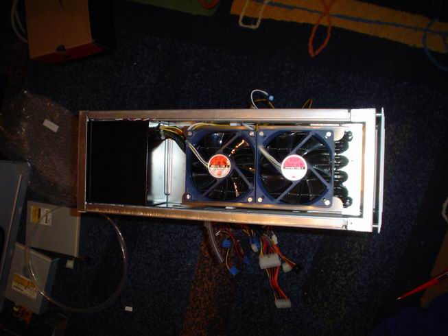

Ja sam isto okretao ventilatore i jedina razlika je je u razini buke. Sistem je malo tisi kad su ventovi okrenuti od radijatora.
Složio bih se s tim.
Razina buke je manja, a i rpm se može smanjit za još koji okretaj.
Zrak ravnomjerno prolazi kroz rebra.
Sa druge strane možeš stavit još jedan prema kileru i tunelirat na isti način.
Regulaciju rpm-a na oba i to je to.
