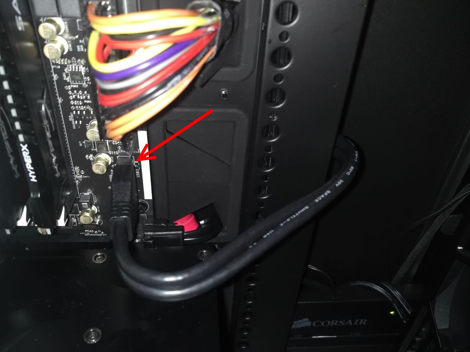

Već neko vrijeme tražim način da riješim slijedećeg problema, ali nikako, pa evo:
Kabel od kučišta koji ide u USB 3.0 konektor na matičnoj ploči je dosta debeo i krut za savijanje. Da li netko ima neku ideju kako da to posložim da kabel ne mora toliko "stršiti"?
Da li postoji neki konektor koji je "pod kutem" pa da to izgleda malo pristojnije?

trebalo bi ti ovako nesto ali ne znam gdje bi se to moglo kupit
https://linustechtips.com/main/uploa...1413451810.png

To bilo bilo super. Daj mi pošalji link na thread gdje se nalazi ta slika.
Gledam malo na eBay-u ali tamo se nude samo muški-muški a ne mogu naći takav muški-ženski :/

Mozes i kupit ovo
https://m.aliexpress.com/item/327080...47m7b#autostay
Pa onda na to male to male onaj s ebaya. A kablove sakrit iza
Onaj link je s ovog foruma
https://linustechtips.com/main/topic...headers-exist/

Izgleda da je problem pitati
https://www.google.com/search?q=usb+...degree+adapter
Obično se traži produžetak i da strana koja ide u mobo bude low profile jer nešto "smeta" / blizu pa se ne može uštekati ...
Evo par primjera a ti nađi gdje / pošto ćeš nabaviti:
http://www.performance-pcs.com/usb-3...connector.html
https://www.moddiy.com/products/USB-...nector%29.html
Treba provjeriti jeli "raster" pinova 2.54 mm, ako je onda bi možda ovo odgovaralo > http://www.mdfly.com/products/2x10-p...er-2-54mm.html

Nije problem pitati Google, samo, kao što vidiš, taj link kojeg si naveo izbacuje male-to-male ili neke krive) kablove, a to nije iskoristivo u ovom slučaju.
Ovaj zadnji link - također ništa od toga jer, afaik, USB 3.0 pinout ima razmak od 2mm, ne 2,54.
Ova druga dva linka - da, to je extension cable, ali ajde, nešto ću već iskemijati.
Stvarno je čudno da još uvijek (a USB 3.0 je vani već dosta dugo) nisu smanjili debljinu tog kabla, ili napravili angled konektore koji su dostupniji. Čak ni kabel od napajanja ne strši koliko i taj USB x)

Ma šta izbacuje krivo ??
Oba linka sa produžnima su odgovarajući, na jednoj strani ženski Low Profile (visine) ide u mobo a na drugoj muški na kojeg ide postojeći kabel.

Bio sam gledao preko mobitela i izgleda da mi je otvarao krivi/stari link, sorry.
Najviše bi mi odgovarao konektor bez kablova, ali, uglavnom, hvala na linkovima
