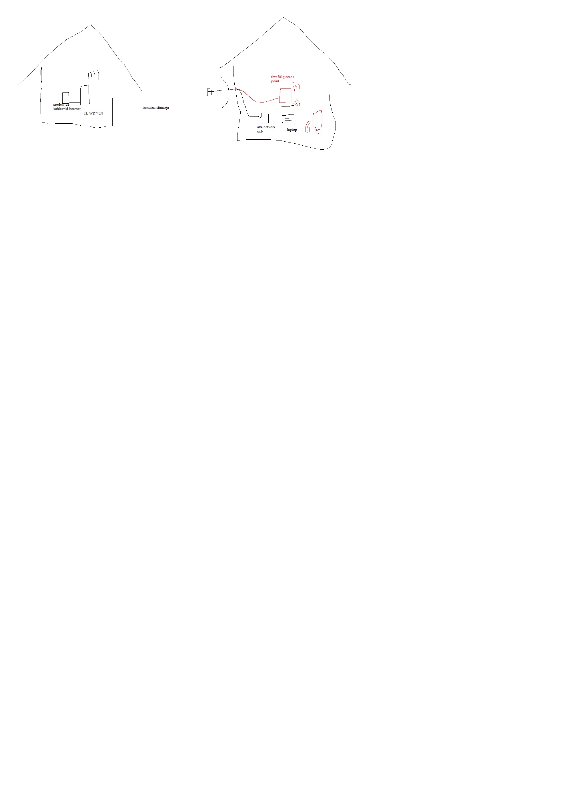

Malo sam čitao po forumu o ovome ali mi nije baš jasno na koji način se može preuzeti wirelless signal iz susjedne zgrade i dalje ga proslijediti u svoj stan tako da se možeš kačiti sa više uređaja.
Ja trenutno hvatam signal preko alfa antene koja je spojena sa kablom na vanjsku antenu ali sam ogranićen samo na jedan uređaj.
Imam ap tl wa501g i da li mi on može pomoći pri rješavanju ovog problema ili pored njega moram kupiti još nešto.
evo kako to izgledClick image for larger version

please, kako treba unijeti podatke da se nakačim bar na ovaj ruter tlwr740n bežično sa tlwa501g.
treba li da ga stavim u client mode i da upišem one vrijednosti odnosno ip adresu i gateway i dns identično kao u tl wr740.
treba li ostati dinamička ip, uključiti dhcp.
Zaista bi bio zahvalan kada bi mi neko pomogao jer se baš ne snalazim u ovome nisam nikada štelio rutere.

Stavi u universal repeater mod,znači s routerom i primas i odašiljes signal,samo mora biti na istom kanalu...

hvala na pomoći, uspio sam bar uspostaviti internet u client mod-u.Repeater mod nešto neće.možda zbog wpa2-psk zaštite koju ovaj ap ne podržava u slučaju repeater moda

Ne samo mozda, nego gotovo sigurno, jer tako se ponasa vecina AP-a koji podrzavaju samo WEP zastitu. Ako ti uredno radi sa WEP zastitom, onda je sigurno do toga.
