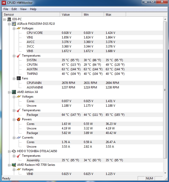

nedavno dobio novi komp i problemi s njim..ruši se često u igrama..u HWMonitoru su temperature procesora po meni prevelike..kad nista ne radim je oko 46, 47 stupnjeva a kad igram GTA IV popne se i do 80..(slika)
na procesoru je stock cooler za koji sam čuo da je loš...jel moguće da je to uzrok problema i da li su to previsoke temperature? Hvala!

moguce je cooler ili neprovjetreno kuciste. probaj otvorit kantu pa igraj cisto da vidis jel kuciste problem. ako je, mjenjaj odmah. ako nije, kupi novi cooler za proc (nesto tipa lc-cc-95 ce ti biti sasvim dovoljno, posto je moj phenom zivio pod njim 6mj i bez problema radio na 60°C max u ljeti).
