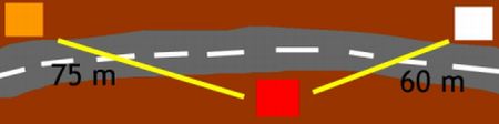

Namjeravam s dvojicom mojih prijatelja bežično umrežiti naša računala. Na slici imate međusobne udaljenosti.
Koju karticu preporučujete do vrijednosti 400 kn, koju antenu, koji AP ako nam treba. Prvenstveno ćemo wlan koristiti za igranje.

ovo bi ti cak moglo proc s jednim ap-om u sredini i dvi mrezne kartice na krajevima
tako ces jeftinije proc
medjutim na slici se ne vidi na kojoj su visini racunala u kojima ce bit kartice te koliko je cesta izmedju prometna, pogotovo sto se kamiona tice

AP na srednjoj tocki je must have... a za klijente... khm... kartice... ali prvo bi trebao stumblat za jacinu signala... znaci prvo kupis/posudis AP i probas onda mjeriti signal...
Za AP moja preporuka je linksys... dapace cak mozda uzet WRT54G ili WRT54GS... imati 802.11b/g router/gateway nikad nije na odmet, a i danas sutra za nekakav DSL dobro dodje... cijena? oko 100 EUR
uglavnom... nekakve pci (pc card za notebookove) kartice bi trebale za klijente bit dosta, komada 2... (trazi Canyon recimo jer ima RALINK chipset koji se u kombinaciji s Linksysom pokazao ok) ako sve stima i netstumbler ti pokazuje ok signal, veza ne puca... u najgorem slucaju trebat kartice s mogucnoscu prikljucka vanjske antene i 2 usmjerene antene...
trosak za varijantu samo kartica je cca 25-30 EUR/kom
kartica s vanjskim konektorom je recimo 50-70 EUR / kom
antene usmjerene... imas jeftiniju varijantu samogradnje(puno posla a za rezultat u koji ne mozes biti siguran) i skuplju kupnje gotovih antena.. za cijene pogledaj po netu (Yagi, biquad) ...
udaljenost je dovoljno mala da bi nacelno stvar trebala radit i bez antena ali bez stumblanja neces znati nista...
Najbolja varijanta ti je uzicat nekog tko ima laptop i wlan karticu da ti izmjeri jacinu signala na mjestima klijenata (naravno nakon sto kupis AP)...

slazem se sa svime gore, liksys wtr54gs u sredini a na rubovima klinjetske karte, mislim da ce ici bez ikave vanjske antene...Ali nista nije sigurno dok ne probate... najbolje bi ti bilo naci nekoga ko ima pa ga uzicas da ti postavi radi testa...

Dali mislis kasnije mozda nadodati nekoga novoga?? Dali ce taj biti iza tebe ili na toj strani? Kolika je visinska razlika izmedju tvog (centralnog prozora) i ostalih kartica?
Ovako mala udaljenost ako su kutevi i vidljivost dobri bez ikakvih antena gura bez bada. U najgorem slucaju homemade antene na klijentskoj strani sa usb wireless karticom u centru. Sve zajedno 15kn za antenu i 30 minuta posla... Bez ikakvih preciznih mjerenja i sranja. Sve sto trebas znati je promjer, dubinu i izracunas fokus. Pojacanje oko 10dBi.

Moja kuća je lijevo.
Moje računalo je na visini1, 2 m od zemlje
a druga dva su na visini oko 6 m.
Ne živimo u glavnoj ulici pa nema jako puno prometa, a dvaput na dan ulicom prolazi samo mali mljekarski kamion.
Našao sam linksys WRT54G za 705 kn i vjerojatno ćemo toga kupiti jer ima i DSL router. Koje Canyonove kartice su dobre i gdje se mogu nabaviti? Za sada sam pronašao samo CANYON Wireless PCI Card CN-WF511 za 183,66 kn u Feniksu.
A D-Linkove kartice su dobre, bi li one dobro radile s linksysovim AP?
Kasnije ne namjeravamo dodati nikog drugog

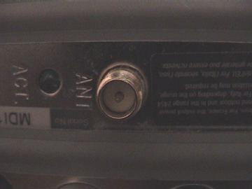

RP-TNC konektor je za AP, a meni treba konektor za WMP54G karticu od Linksysa. Valjda mi treba ženski RP-SMA konektor?
jel mozes slikati konektor na kartici pa cu ti reci kakav ti konektor treba

Ja mislim da je ovo RP-SMA konektor
