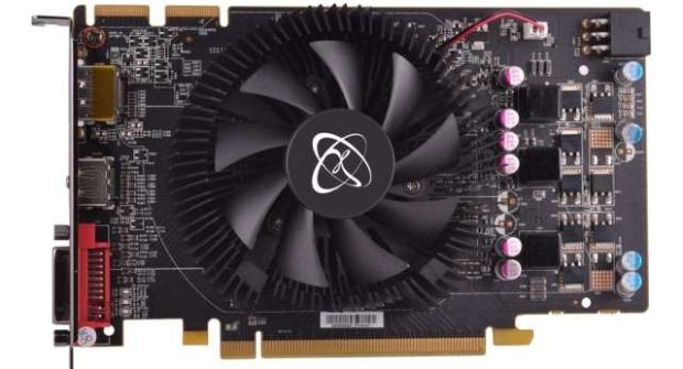

imam xfx verziju hd6770 http://www.njuskalo.hr/image-bigger/...a-19468903.jpg
idle mi je temp kad upalim komp nakon sto je preko noci bio ugasen u relativno hladnom okruzenju 50c...kada sam uzeo komp prije godinu dana temp je bila manja...komp redovito cistim i opet nist ne pada...u furmark programu je dosla skroz do 78 stupnjeva i onda sam ugasio program, nisam imao mud* da nastavim XD...mene zanima da li je to mozda do paste na hladnjaku posto je nisam mjenjao a citao sam da je poprilicno losa ta stock pasta sto bude na njem...ugl...sto sve uciniti prije odluke o kupnji novog venta...ako na kraju moram uzet novi da li bih ovaj odgovarao? http://www.links.hr/?naziv=hladnjak-...kl=050.909.182
u igrama tipa skyrim na max svemu temp se popne do max 68 stupnjeva al kao da osjetim da nest ne stima...hvala

Sasvim normalna temp za xfx, dok ne dođe do 100 nemaš razloga za brigu. To što je u igrama 68 je sasvim ok.

To je ok za zimski period, ali ako je liti pakao u tvojoj kući ka u mome stanu (cca 31-32c) onda bi moglo bit čupavo.
Ja bi na tvom mistu pričeka lito i vidija kako se grafa drži u igrama, pa ako bude potrebe nađi na Njuškalu/forumu rabljeni Arctic Cooling Accelero S1 rev2. (podržava HD6770) za 100kn i stavi na njega (s vezicama - riblja kost) 1 vent od 12mm ili 2 venta 80/92mm da pušu na minimalnom broju okretaja. Ja ga bez venta ne bi ni u bunilu montira, jer preveliki je rizik ako nemaš dobar propuh u kučištu.
Vjerovatno odgovara i stariji S1, ali na netu nađi skicu njegovih dimanzija pa sam izmjeri (razmak rupa, visinu elemenata na kartici..) da li stane ili kontaktiraj AC support.
Ovakav setup zauzima malo više mjesta ispod kartice ali itekako je isplativo, i nije toliko komplicirano za ugradnju. Na Yubiotou sigurno imaš postupak, samo pazi ako je kartica pod jamstvom da ne mičeš naljepnice sa šarafa otraga na PCB-u i rukuj pažljivo/nježno.

tjekom proslog ljeta je ista stvar bila...jedino sto me zabrinulo je furmark...zast je digla cak do 78 C..isla bi i dalje al nisam pustio...u igrama je max 68...u furmarku je dosla do 78, to sam dopustio i cim sam ugasio furmark temp je pala ispod 70

Furmark je inače jako nezahvalan (da ne upotrijebim goru rič) i ako se grafa bude držala liti do nekih 70c (u igrama) nemaš brige.
Inače Accelero S2 isto paše na tvoju, ako ga nađeš rabljenog, ali ga nemoj bez venta montirat ako nemaš dobar propuh u kućištu.

imam 120mm sa strane sto upuje zrak, 80mm iza sto ga vadi van...to je to

ustekas vent u grafu i preko msi afterburnera napravis profil, tak sam ja stavio 120mm vent na orginal hladnjak na xfx 5670, zanimljivo je da po specifikacijama taj 120mm vent trosi manje od one male "turbine" 0.07A u odnosu na 0.3A

daj mi objasno malo ovaj hardverski dio - znači ako sam dobro shvatio skineš turbinu zajedno sa oklopom i direktno na hladnjak namontiraš ventilator???
