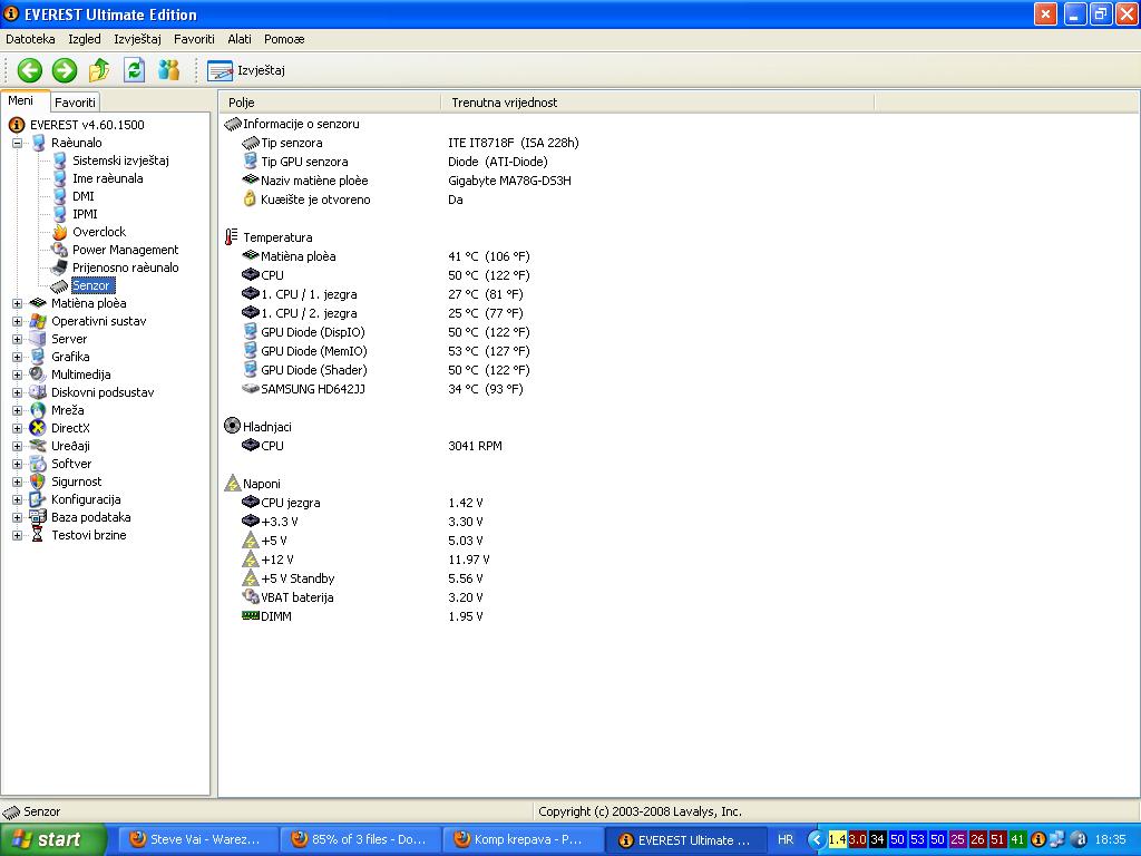

Dakle konfa je iz siga,i desava se to da nakon cca 15min igranja German truck simulatora (jedino to i igram) komp se jednostavno ugasi sam od sebe,i dalje ga normalno upalim i radi sve,ali opet ako pokrenem igricu on nakon par minuta krepa. Posto nisam neki majstor za kompove,pitam vas,pa cemo valjda naci rjesenje.

Instaliraj si Everest pa pogledaj kako se kreću temperature grafe i proca (opcija senzori), možeš i tu okačiti screenshot.

evo ga,to su temperature,kad znaci ne radim nista posebno,samo internet i to je to

Kad neradiš ništa onda je normalno da su temp. normalne,...probaj vidit temperature u max. opterećenju,.....preporučam OCCT test, ali vidjet ćeš razliku u temperaturama već i pri 3DMark06 testu.

Mislim da se ne bi komp baš gasio kao u ovom slučaju da je problem u memoriji ili disku. Tu je problem ili pregrijavanje ili nešto vezano uz napajanje.
Najbolje prvo opteretiti komp i pratiti load temperature za početak, naravno ne bi škodilo pogledati i da li hladnjak dobro leži na procesoru.

Čudno mi je kak su mu temp jezgri niske a case(od proca) duplo veći ak je to ta temp.Nisam imao dugo amd pa ne znam

Nisam na vrijeme uocio ovaj thread, a vidim da si napisao da si rijesio problem.
Medjutim, ukoliko imas prvu reviziju ploce (rev.1), moja preporuka bi ti bila da napravis jos jedan test. Otvori cpuz i prime small ftts zajedno te u cpuz prati promjene cpu napona pod opterecenjem.
Naime, rev.1 ove ploce ima lose rijesenu naponsku regulaciju te na njoj Athlon 6000+ sa stock hladnjakom provjereno ne radi dobro. Kako pod opterecenjem raste temperatura procesora i mosfeta, tako ploca pocinje postepeno isporucivati sve veci i veci napon procesoru. Stvara se zacarani krug te naposlijetku temperatura procesora toliko naraste da se komp gasi. Provjereno iz prve ruke.
Stvar funkcionira sa jacim aftermarket hladjenjem ali se procesor i dalje przi nepotrebnim naponom pod opterecenjem.
Ukoliko je ova situacija slucaj kod tebe, mozes pokusati undervoltati procesor. Obzirom da ovi procesori jos uvijek drze cijenu, najbolje bi bilo prodati ga i uzeti Athlon II x2 koji je (unatoc manjem taktu) brzi i neusporedivo hladniji/stedljiviji. Mogao bi proci uz neku mizernu nadoplatu ili cak bez nje. Na istoj ploci radi sa potpuno stabilnim naponima pod opterecenjem do te mjere da se moze i oc-ati.
