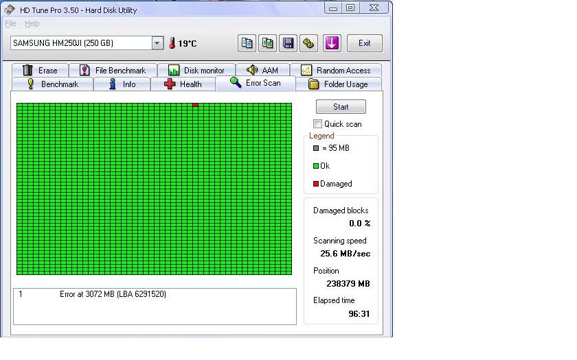

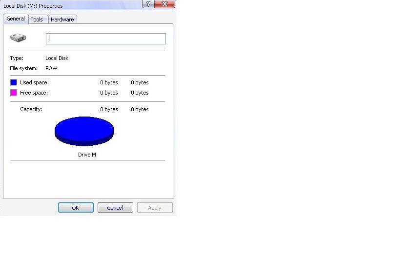

Bios : Amibios Simple Setup, Version : 1.21.06
Matična: ECS M930
EDIT:
Ej,dečki ! Prvo želim čestitati našim rukometašima na odličnoj pobjedi. U međuvremenu imam novosti. Po radnjom sustava kad nije obavljao niti jednu operaciju u windowsima probam ja priključit sata podatkovni kabel iz hdd u kontroler i nakon par minuta čekam dobijem ja poruku da prepozna disk.Nakon toga pokrenem HD Tune pro i dobivam sljedeće podatke koji su prikazani u slici.Sljedeće što sam napravio kliknem na svojstva od hdd i dobivam sljedeći rezultat.Prikazano na slici.Ako netko zna u čemu je problem,pomagajte.Hvala.
ID:	10436   Click image for larger version
Name:	Skeniranje gotovo.JPG‎
Zadnje izmijenjeno od: domy_os. 30.01.2010. u 23:25. Razlog: spajanje postova

Ne mogu hard fomatirati,pokušao sam u win.A i instalirao sam Partition Magic 8.0,prepoznaje hdd i on kaže da je u NTFS.A da pokušavam staviti instalacijski cd od win,pa bootati win,pa ako će mi tamo naći taj hdd,pokušati formatirati?
EDIT:
A što je najbitnije kad kliknem na svojstva-->tools-->eror checking-->označim oba dvoje i kliknem na ok i ništa se ne događa,kao da je tu operaciju zanemario.
Decek je offline   Reply With Quote

Skinuo sam program HDD Regenerator,instalirao,pokrenuo.Pronašao je uspješno 2 hdd,od kojih je jedan samsung 250gb koji ne radi.Unutar win pokrenuo sam neka pokuša pronaći i popraviti bad sectore.Skeniranje traje već 50 min,oko 20% je napravio i pronašao 2 bad sectore,a dolje piše da ih je uspješno popravio.On dalje čita disk,još 3 sata do kraja.A procesor je stalno oko 80-100%.Dali je netko već pokušao sa tim programom i dali je bio uspješan?
EDIT:
Hvala dečki,za sad radi.vidjet ću dalje ako će biti problema.
Zadnje izmijenjeno od: domy_os. 30.01.2010. u 23:26. Razlog: spajanje postova

ako imas jamstvo i disk ima bad sectore nosi ga odma na servis nek ti daju drugi. kad tad ce ti vrisnut.
Staro 29.01.2010., 21:48   #25
Decek
Datum registracije: Jan 2010
Lokacija: Novakovec
Postovi: 23
Disk nema jamstvo,prošlo je već 1 god,sad sam skenirao hdd sa programom hd tune pokazao je da ima 0 bad sectora.Probat ću kroz par dana opet skenirati hdd,testirati s nekim programima.Sada se želi dići i win kad je priključen i vidi da ima 250gb i u ntfs.Uspio formatirati.Mislim full format.
