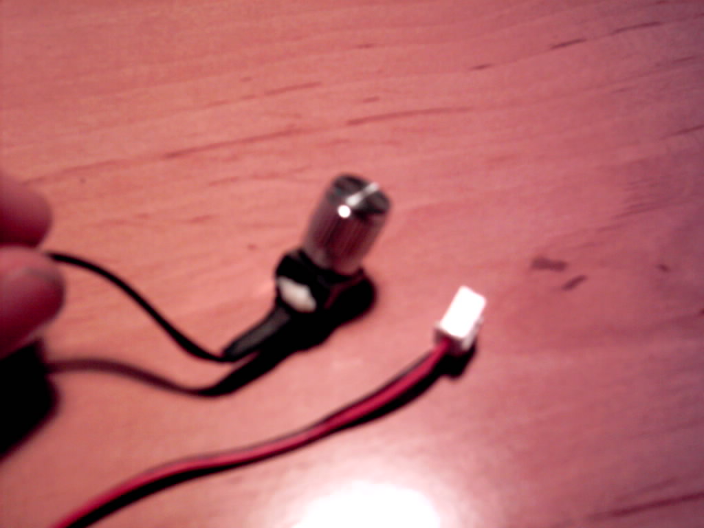

kako spojit vent na potenciomatar sa dvije žice?
evo, imam jedan potenciometar i htio big ga spojit na obični glacailtech 80x80x25 cm. evo i slika

Kako god spojiš biti će dobro ako je jena žica na pot. spojena skroz na kraju , aruga u sredini

ček daj objsni: potenciometar ima 2 žice: jedna crna i jedna crvena, vent ima tri žice: jedna crvena, crna i žuta!
kako sad?

Žuta ti je za senzor,preko nje ti mjeri okretaje.Znači crna na crnu a crvena na crvenu,odnosno ++ i --

gle, nismo se razumijeli: iz potencijometra izlaze samo dvije žiće(crna i crvena)! kako ću onda struju spojit ako spojim potenciometar??

Prerezi ili crnu ili crvenu od ventilatora i tamo gdje si prerezao umetni potenciometar
shema:
+12V--------POT-------VENT------GND
Sempron 2800+ @ 2400 MHz/Epox 8KDA3i/ST passive/GEIL 2x512 MB/Enlight 300 W/9800 Pro/SB Live!/Seagate 320 GB/Pioneer 110D

Izvadi zice vani iz konektora. Jednu spoji na napajanje a drugu na ventilator.Mozda proradi.

ne kažem da ste vi krivi, al rastopio mi se potneciometar
lol, radio sam po vašoj dokumentaciji
niš, nabavit ću čepiće za uši
???? Rastopio? Koje napajanje si stavio na njega? Direkt iz uticnice?

nije, nego iz napajanja, normalno, i odjednom se počelo dimit i topit plastika

Kak ti je mogao izgoriti, jesi siguran da je to bio potenciometar?

ha čuj, s time sam reguliro brzinu vrtne na thermalteku

Ajme ljudi... Ti su potenciometri otprilike 1/4 W. Ventilator od recimo 1.2 W vuce 1.2 A. Kad je potenciometar smanjen na 0 ohma njemu je pad napona 0V. Povecanjem otpora na potenciometru raste napon na njemu i vrlo brzo preraste max snagu potenciometra (P = UI) i potenciometar se sprzi
A tebi je taj pot. bio spojen na elektroniku Tt-a direktno, a ne kao djelitejl napona u strujnom krugu.. Zato trk u Links po potenciometar od 4W za 25 Kn...

upravo tako, bio je na elektroniku spojen=))
