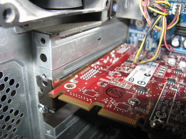

EDIT:
HA!
necete ovo vjerovati.
grafa dok je ucvrscena u socket i zasarafljena kak treba biti - ne radi
neznam ni sam kak sam ovo otkrio. trenutno radi u ovom polozaju kak je na slici.
probat cu zavrtit neku igru iz znatizelje, al mislim da tak treba ostati.
ima neko ideju kak ovo fiksirati da ostane ovako
evo, ovak to sad stoji

Normalno da ne boota kada je zašarafljena kada imas nekakvo cudnovato kuciste koje ti lagano iscupa grafu iz utora kada ju zasarafis. Desavalo se i meni par puta.

Vjerovatno, kao i što kolega kaže, dolazi do laganog izvijanja grafičke iz PCI-E slota. Da nebi bezveze mjenjao kućište koje je BTW nekako ukošeno naspram grafe,lagano saij limić koji drži grafu, tj otpusti malo vijke te ju savij prema kućištu, neće joj ništa biti.

Haha, koji lik jebate. Pa usarafi to cudo u kuciste da se ne klimata kad je kuciste u okomitom polozaju.
Bajdvej, uvijek se sjetim kad sam imao R9800XT sa ATi Silencerom 3 na AGP Pro slotu @ abit IC7 koji nema onu kvacicu na kraju, tj. osigurac. Svakih par dana bi mi se graficka izvalila iz slota jer je jednostavno bila preteska i nije se htjela upaliti, a nisam je mogao zalockati. I onda sam je zicom povezao za kuciste i mir bozji

uopce me strah pogledat ovo kuciste... covjece bozji daj izdvoji cca 300kn za neko bolje kuciste, ovo ti samo zadaje probleme i sve se svija, a i vrlo lako si na njemu mozes izrezat prste (ako vec nisi)
