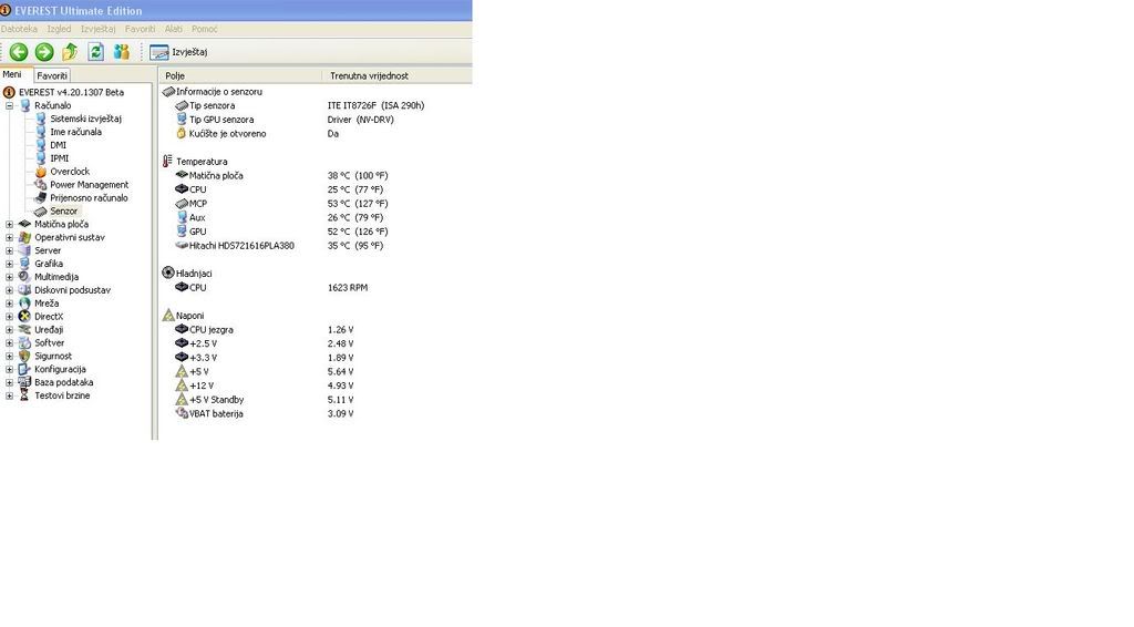

Ovako...Everest pokazuje 25C za CPU a CoreTemp -49C. Nešto nije kako treba jer se ovih Everestovih 25C nikad ne mjenja bez obzira na opterećenje procesora,a sigurno nije -49C jer nisam na Južnom polu!
Također zna li tko da li je 51-52C puno za čipset?

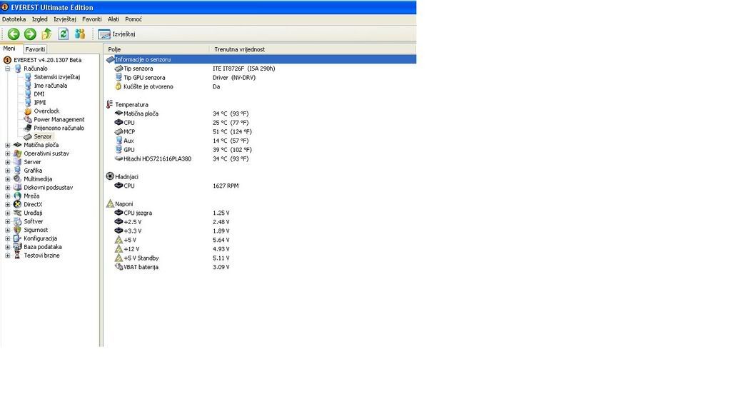

Screenshot je u idle-u i nakon igranja CoD4.
http://i286.photobucket.com/albums/l...2/everest2.jpg
http://i286.photobucket.com/albums/l.../everest-1.jpg

Naravno da nije...
Drago mi je da je konačno i neko to i sam ukapirao...
Ovo 25 bi mogla biti sonda u socketu ili ona mobo sonda koja je negdje na matičnoj samo teško da i ona ima tako malu temperaturu, makar s druge strane ti i nemaš neke grijalice u kanti... Uglavnom vjerojatno je to motherboard...
Za CPU ćeš teško dobit ispravno ako ovako falsha, da to nije neka Brisbane derivirana jezgra?
Što se čipseta tiče, je i nije, neće se njemu ništa desiti ali možda bi se mogao spustiti još malo, pogledaj u BIOSu dali imaš opciju za totalno gašenje integrirane grafičke (pretpostavljam da je ne koristiš) pa pogasiš još i nepotrebne periferije ako ih imaš (LPT, COM - nema veze s temperaturom ali kad si već tu) i pogledaj u manual od ploče ako nema u BIOSu, možda ima jumper...

Temp CPU sto mjeri maticna je totalno nerelevantna, cak i kao referenca za brzinu vrtnje CPU venta...eto recimo tako ti se zblesira senzor i kita od regulacije
Cipset ti je prilicno vrel, ovisi koliko nm je proizvodni proces, ali to bi trebalo ohladiti malo da ne bi pocele nestabilnosti same od sebe..

ma imam ja grijalicu u kompu,graficka mi je isla i do 90C! Ima pasivno hladenje...stavio sam novu pastu i dva dodatna ventilatora u kuciste. Jedan bocno koji puse direktno na karticu i jedan za zadnju stranu koji vuce van. sad je tem. na grafi ok. Mislim da uz te ventiltore ni proc se ne bi smio grijati , a i hladnjak na njemu je na dodir hladniji od onog na grafi pa sam prilicno siguran da je ok ali svedno me muci to sto ne znam kolika mu je tem...
Sto se tice sam jezgre CPU-Z kaze da je Sparta..
A sa cipseta sam mislio skidati hladnjak i staviti drugu pastu ali moram skinuti cijelu plocu pa mi je lijeno sada ...Kad budem radio neki veci zahvat,valjda ce do onda izdrzati...
Znaci u principu nema nacina da saznam pravu tem.proca?

7600GS grijalica? I think not...
To što je pasivna pa se ona sama grije na veliku temperaturu ne znači da discipira puno topline generralno, probaj 8800GTX ili 6800 Ultra stavit u kantu pa ćeš vidjeti što je kalorifer...
Ne nema načina niti se trebaš sekirati oko toga, dobro je njemu sasvim sigurno inače bi već štrajkao...
