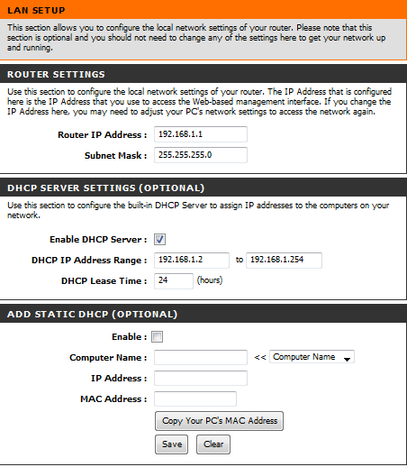

@akun: ajd pukni ako ti nije problem konfu routera, mislim da bi tu mogao biti problem.
Evo slika:
ID:	11253   Click image for larger version
ID:	11254   Click image for larger version
AkuN je offline   Reply With Quote

Ja bi tu smanjio DHCP Pool na 192.168.1.50 - 192.168.1.100 (čini mi se, rekao si imaš do 50 kompova).
Ovo sam pokušao ali ruter Dlin šteka.--kada mu naštimam i aplay ništa se ne dogodi? zašto nemam pojma?!?

Meni djeluje da imaš u samom DHCPu jedan problem. DLinku je dano da dodjeljuje sve adrese iz subneta (osim svoje i broadcast naravno), a kažeš da imaš računala sa fiksnim adresama. Znači da router može dodjeljivati adrese koje su već fiksno dane nekom računalu, to nikako nije dobro. Stavi da je router 192.168.1.1, računala neka su 192.168.1.10-192.168.1.60, a DHCP neka dodjeljuje od 192.168.1.70-192.168.1.90. Testiraj tako bez Linksysa da ne unosiš još jednu mrežu u igru, dok sve ne proradi.
Ostaje još jedna opcija, DLinka prebaciti u bridge mode, ugasiti mu DHCP, a u njegov LAN port uštekati WAN port od Linksysa. Na Linksysu postaviti tip konekcije PPPoE i upisati login i pass za spajanje na htnet. Sad će Linksys otvarati konekciju, a DLink će služiti samo kao modem. Linksysov LAN port (samo jedan) uključiti u switch na kojem su računala. Na Linksysu treba uključiti dodjeljivanje IP adresa putem DHCP protokola, paziti da je navedeni rang van onoga koji koristi sam router i računala.

Potpis na domi_os, znaći ti imaš cijelo vrijeme problema jer dupliciraš stvari, s jedne strane
kažeš kompu da mora imat stat. adresu a sa druge strane veliš isto to preko DHCP-a i zato ti
se sve zbrejka.
Moja preporuka:
-makni DHCP na routeru
-dodjeli stat. adrese na korisničkim računalima
-sve ostalo će ti raditi probleme u tvojem okruženju

HE he HE EH! konačno RADI! -> za sad
Što sam radio?
Ukratko uz naravno muku, LinkSYS(192.168.1.1, WAN) kačim s PPOE na Dlink(192.168.1.10) koji je u Bridgu!
postavke jedva usklađene, ali je proradilo!
Ostavio sam DHCP na LinkSYS-u (ograničio ga) a na Dlinku sve pogašeno.
Probao VIŠE puta restart, pali gasi i za sada radi!!!
HVALA svima na savjetima!!
(night, domy_os,...)
Vidjet će mo sad do kada će raditi, al mislim da je ovaj Dlink ustvari preslab ruter ili ima neki problem??
