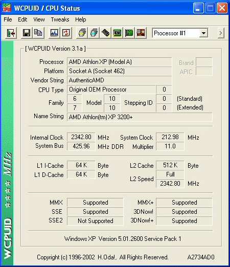

Što se tiče Tihomira proc ti je OK, koliko si mu digao napon, za 200FSB na bartonu 2500 treba oko 1,75 V za stabilan rad a možda i više, memorija na 2,7 V.
Moj je Barton sa Kingmaxom išao do FSB215, više nije išlo zbog hladjenja proca koje još uvijek nisam kvalitetno riješio.Međutim to nije baš bilo stabilno pa sam morao smanjiti na 213FSB, što se vidi iz slijedećeg:
