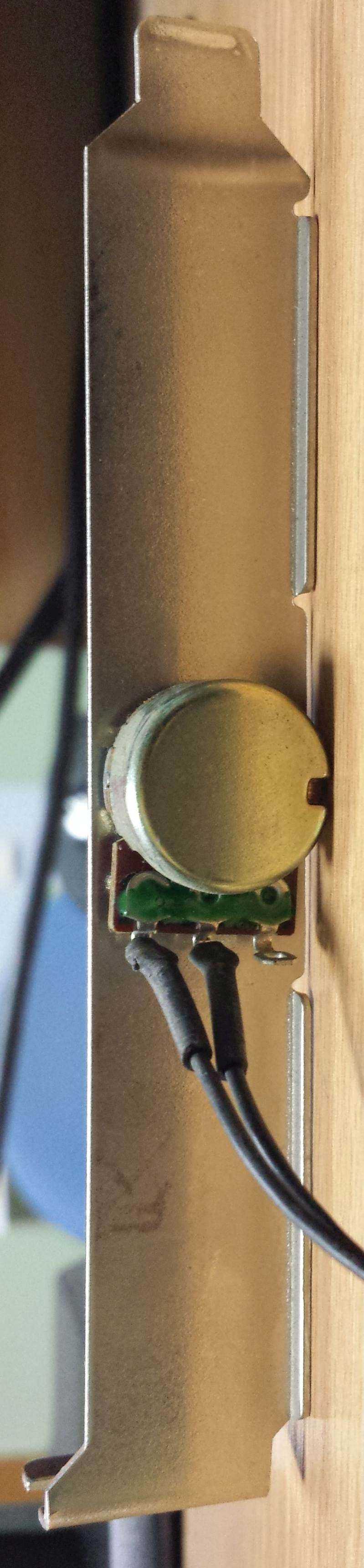

Nasao sam ovo, samo neznam kako to sad spojiti sa ispravljacem,ventilatorom?

Ako se ne varam, gradivo 7. razreda osnovne, trebaš:
- izoliraj slobodni kraj potenciometra (3. kontakt)
- 1. kontakt (sa žicom) spajaš na + ispravljača
- 2. kontakt (srednji) spajaš na + ventilatora
- sa ispravljača - na - ventilatora
