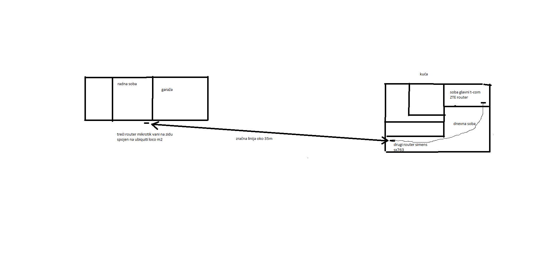

napravio sam skicu da bude jasnije,u radnoj sobi gdje mi je spojen treći router mikrotik nestalo mi interneta,prikazuje se uskličnik,onda sam otišao u winbox te sam tamo nešt zeznuo tako da u winbox više nemogu niti uči,sad dali ima tko volje da se nekako spoji preko teamviewer pa da mi pokuša to složit?

sve zbrda zdola
zte modem .. dhcp server
simens koji je u ulogi ap-a .. isto dhcp server ON
mikrotik u drugom subnetu.. dhcp server ON
i spojena mreza 192.0.0.0 do 192.255.255.255 WTF ..
i naravno između mikrotika i simensa je ubnt antena .. koja je isto krivo konfigurirana bila
SSID svugdje isti .. pass naravno isti
i sad .. simens je malo otišao OFF , ubnt antena si našla pajdaša f mikrotiku..
jer je bilo locked TO SSID .. ne i mac adresa .. i naravno da mu je onda tek crklo..
i sad kako kopaš .. učiš mrezu preko teamvivera samo odkopavaš veselja..
al eto radi sad
