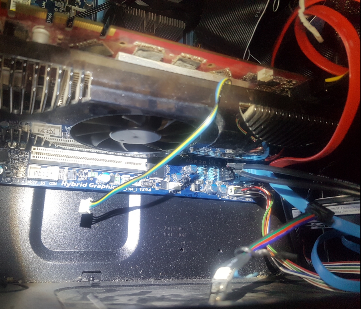

Nasao sam doma Gainward GTS250 karticu. Jedva sam ju uguro kolika je. Nisam siguran jel radi al trebala bi.
Ima za napajanje 2x 6-pin konektore. Moraju se oba spojiti iz bilo kojih slobodnih kabla iz napajanja?
Probao sam i nema slike.
Za ventilator ima bijeli konektor, no ne znam di da ga ustekam. Na kartici je bijeli konektor, ali nije taj.
Na maticnoj ima neki SYS FAN konektor, imaju isto 4 pina, ali vanjski dio plastike ne odgovara ovom iz ventilatora.
(Bez brige, palio sam bez ventilatora na kratko).
Sve mi lici da je maticna u pitanju, jer ne cujem bip na pocetku :/

Bez brige ???? ....
Pa ti tu imaš totalni đumbus ...
Taj ventilator mora ići negdje na grafičku, ali koliko vidim da je i on mijenjan, pa ne paše u konektor (onaj bijeli na grafi) ....
Koja je ploča, imaš li možda 2 PCI-e utora, jel možeš u bios, da li proc ima grafu u sebi ?????
Daj detalja nekih ...
EDIT : Sad pregledao sliku, pa vidim da je to kraj ploče ... Najvjerojatnije si skurio port na matičnoj, ali to je sve za testirati ...
Naravno grafu u drugom kompu, probat upaliti matičnu sa procem koji ima grafu ... igranje ... a možda je i do napajanja ...

I video je u prvom postu..
Maticna je GA-880GM-UD2H.
Ta druga nije moja graficka.
Ak mislis PCI-e x16, taj imam jedan samo.
Proc? Zar nema maticna grafu u sebi? (Imam konektor
za ekran dodatni na njoj).
Rado bih pokusao ju upalit, ali neznam kako, nemogu do biosa.. Ali imam laptop
