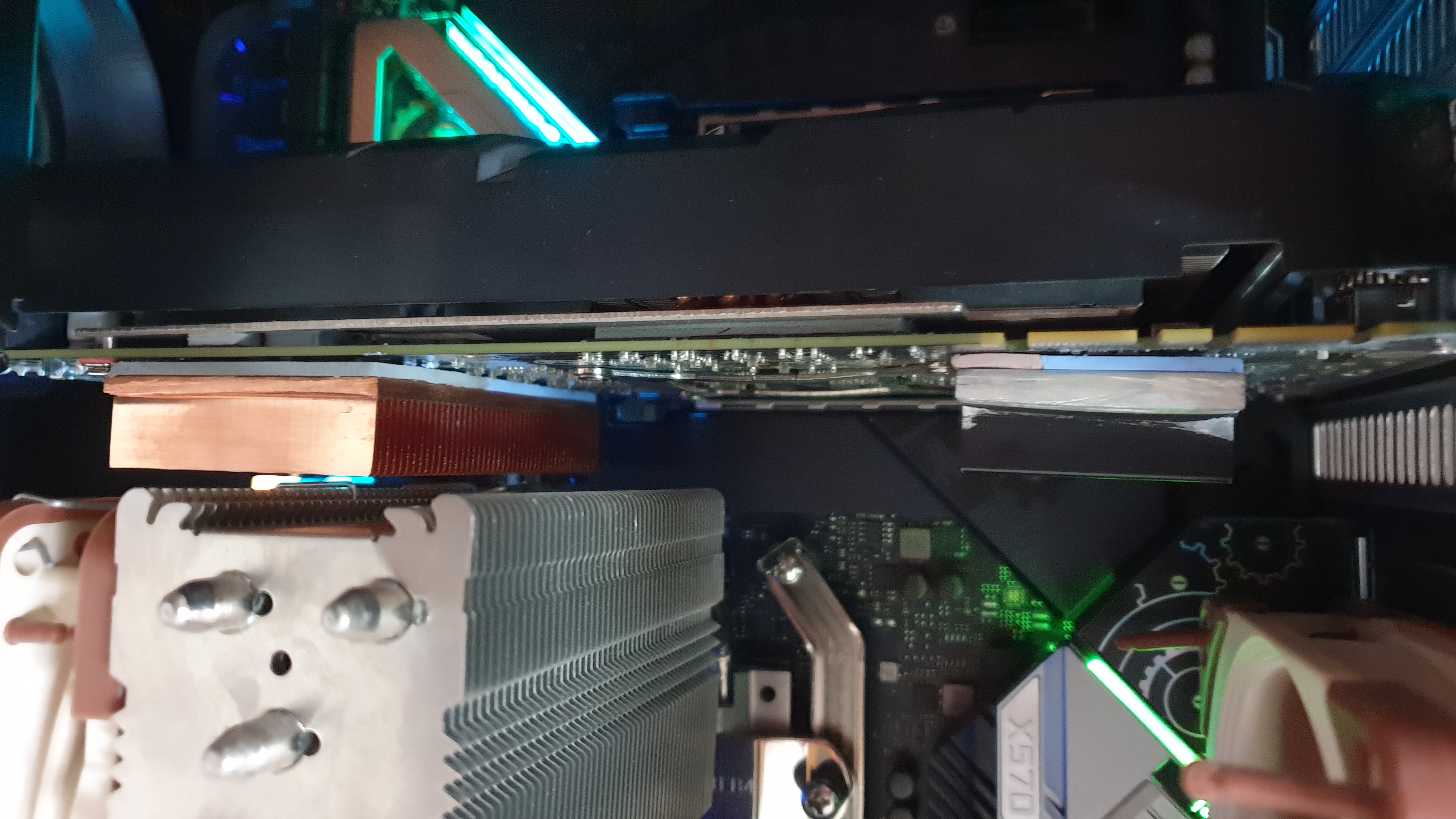

moja gainward 1070 je isto tako kod gejmanja išla do 75-77C, i kad samo kupio novu konfu (I5 3570k > R7 3700X) detaljno očistio karticu sa izopropilnim, (u spreju= i to pošteno naopio i izribao hladnjak a sam PCB sa kistom isčetkao.
nova pasta i malo agresivnija fan curve u aterburneru i sad ne ide iznad 65C. prije ni ma max fan nije išlo ispod 74. a možda je sad manje po opterećenjem zbog jačeg procesora. gpu usage isto ide do 100%. jos stavnio bakreni heatsink na gornju stranu. nabavio neki tanki kojeg planiram vijcima učvrstit pošto pcb ima neiskorištene rupe.
